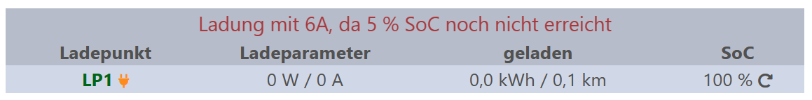

Re: Support: Kia
Bei mir funktioniert die Abfrage nicht mehr seit dem Update.
Erst zeigt er 0% an, dann springt er auf 100% und bricht die Ladung ab.
openWB series2 standard+ mit PV-Anlage
