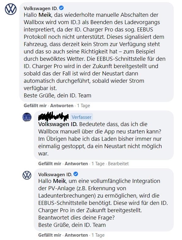

Mir wurde folgende Nachricht vom ID.Team aus dem Hause VW zugespielt, welche sich zwar auf den ID- Charger bezieht, aber genau unser Einschlaf- Problem betrifft.
Ich frage mich wirklich, ob dort das Problem schon verstanden wurde....
Was soll bitte die EEBUS- Schnittstelle an der Einschlafproblematik ändern, solange sich an der SW im Auto nix tut?
Sehe ich da irgendwas falsch?

Meine Meinung dazu, sie haben es nicht verstanden. Aber die Frage ist auch, wer antwortet da. Ich schätze jemand, der wenig bis keine Ahnung von der Technik hat.
Ich habe in der letzten Woche ein paar Kanäle angeschrieben und das Thema sowie ein paar andere, die vom ID Team anscheinend gekonnt ignoriert werden, beschrieben.
Dazu zählen ein paar YouTube Kanäle, dazu zählt natürlich die VW-Kundenbetreuung (von der ich mir nichts erhoffe!!) und dazu zählen einige Kontakte von dieser Seite:
https://www.volkswagen-newsroom.com/de/pressekontakte
Ich habe gesagt, dass man in der heutigen Zeit kein Journalist mehr sein muss, um Themen an die Öffentlichkeit zu bringen. Ein aktiver Forenuser kann das fast genauso gut wie ein hauptberuflicher Journalist, deshalb sollten sie meine Mail bitte ernst nehmen und lesen. Ich hoffe das funktioniert! Ich habe außerdem ein paar Forenthreads mit Link in die Mail gepackt.
Wenn nur einer der Damen und Herren das liest, habe ich die Hoffnung, dass es mal an der richtigen Stelle zur Kenntnis genommen wird! Wenn nicht, habe ich die Hoffnung, dass einer der YouTube-Kanäle das Thema mal anspricht, damit VW klar wird, was sie hier verpennen. Entweder ist es wie in deinem Screenshot, die haben keine Ahnung oder sie denken, dass das Problem einen Edge Case beschreibt, der nie vorkommt. Deshalb habe ich auch erklärt, dass dieser Fall in einem automatisierten Lastmanagement gang und gäbe ist. Mal sehen, was dabei rum kommt.

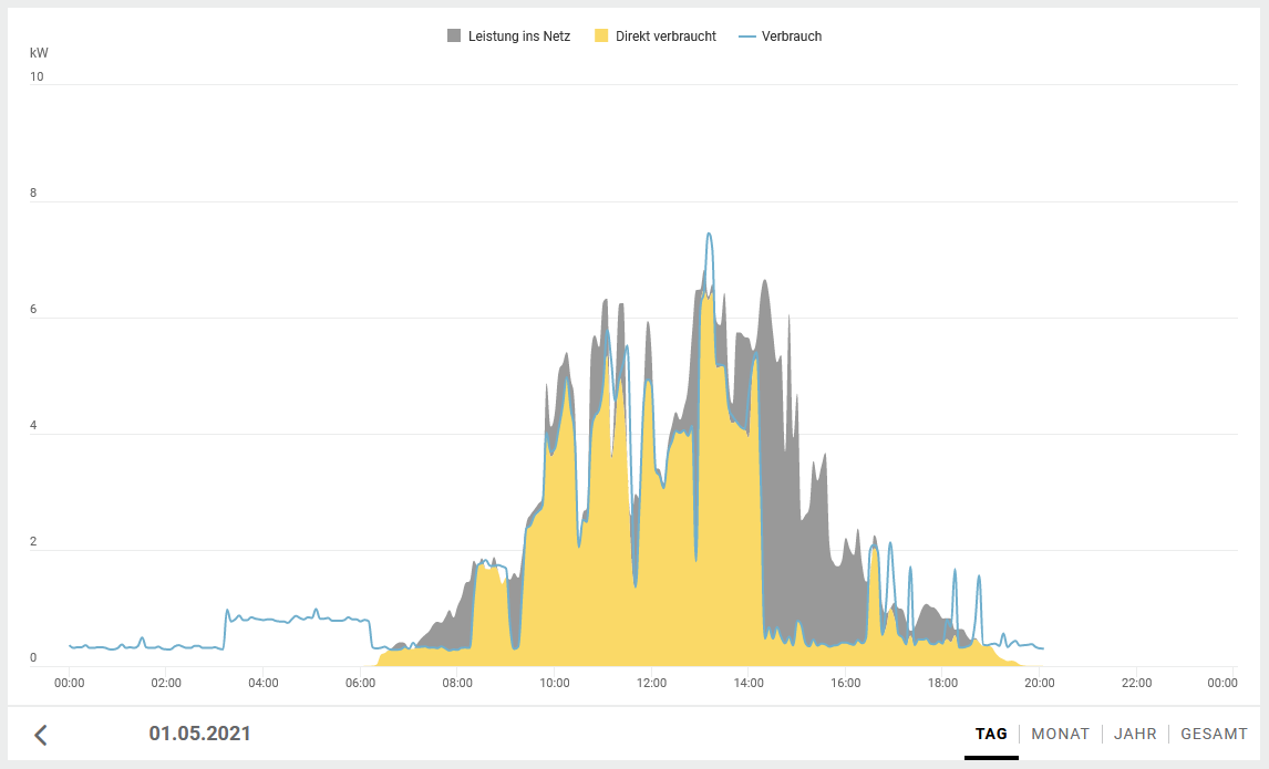

Ich habe gestern Abend meinen [brandneuen] Enyaq angesteckt. OpenWB stand auf "nur PV laden", aber es war bereits zu wenig Überschuss um die Ladung noch zu starten.
Nach 10 Minuten hab ich in der Skoda App nu eine Meldung bekommen, dass das Laden nicht erfolgreich war (oder so ähnlich).
Trotz all dem hat das Ding heutemorgen bei 1500W Überschuss zu laden begonnen. Musste dann 2-3x unterbrechen, weil der Überschuss nicht ausgereicht hatte. Dann kamen aber einige Wolkenlose Flecken am Himmel und es wurde brav auf 3p umgeschaltet und wieder 2-3x zurück auf 1p.
Also der erste Test war mal super erfolgreich. (ich denke man kann gut erkennen, wann der Akku voll war ;))
