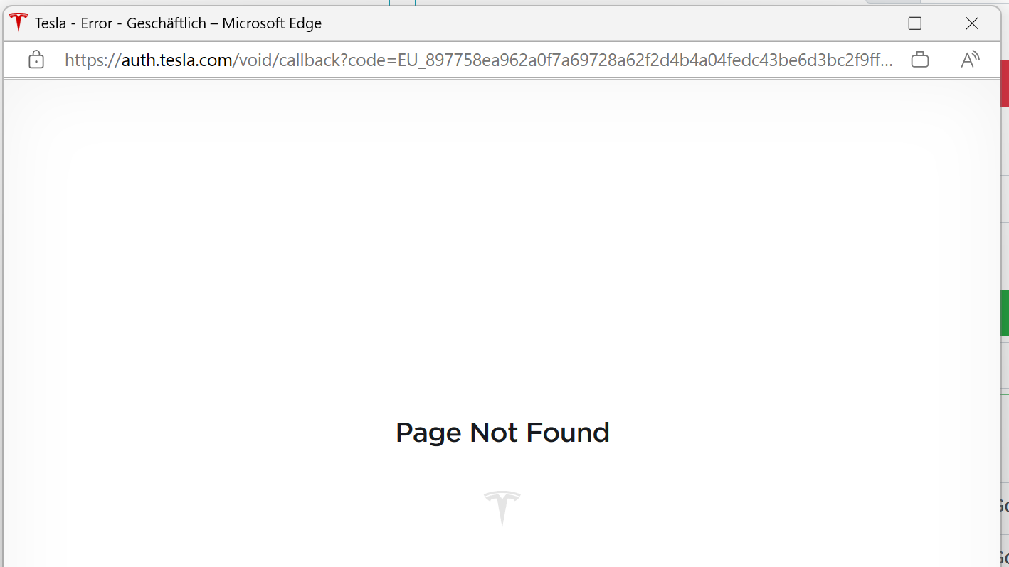

Ich hab im Teslaaccount das Passwort geändert und wollte nun bei OpenWB einen neuen Token einfügen. Wenn ich auf "Bei Tesla anmelden" klicke kommt "Page not found" :cry: Bin auf der aktuellen Release Version.

Das ist korrekt, von diesem Fenster die URL in openWB eintragen.

Bitte die Hinweistexte zum Ablauf lesen. "Page not found" ist normal.

Ok bei Versuch 3 ging es. Der Hinweis mit Page not found sollte vielleicht ohne aufklappen von Hilfe sichtbar sein :!:

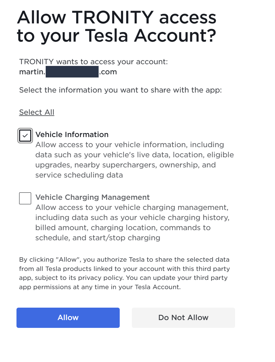

Die Anbindung an Tesla geht bei mir aktuell nicht mehr. Eigentlich kein großes Ding, kommt ja gelegentlich mal vor. Allerdings gibts diesmal einen anderen Fehler, quasi gleichzeitig bekomme ich von Tronity eine Mail dass ich den Zugriff hier auch neu authorisieren muss. Kann das Zufall sein?

Wenn ich mich bei Tronity neu anmelde laufe ich durch den neuen oauth2 Authorisierungsflow und muss bestätigen welche Daten ich für Tronity freigeben möchte:
Wenn ich versuche die Verbindung in der openWB neu einzurichten laufe ich gegen einen Page not found error. Die Vermutung liegt nahe dass Tesla nun nur mehr den Weg über die neue API erlaubt, könnte da etwas dran sein? Um genau zu sein laufe ich direkt in den Page not found error, noch bevor ich überhaupt nach Zugangsdaten gefragt werde.

"Page not found" war doch schon immer der "Standard" bei der Tesla Anmeldung. Dann die URL kopieren und in das Textfeld einfügen.

LutzB hat geschrieben: Di Jan 23, 2024 7:27 am "Page not found" war doch schon immer der "Standard" bei der Tesla Anmeldung. Dann die URL kopieren und in das Textfeld einfügen.
Hab' das eben noch mal präzisiert, ich werde gar nicht nach Zugangsdaten gefragt sondern bekomme den Page not Found direkt nachdem ich auf 'Bei Tesla Anmelden' geklickt habe. Ich teste das gleich nochmal neu.
[Update] In einer in-private browsing session wurde ich dann wie erwartet nach den Zugangsdaten gefragt. Da hatte mein Browser wohl noch eine gültige Session zu Tesla, wenngleich kein Fenster mehr offen war. SoC Abruf geht zwar noch nicht, aber immerhin hab' ich wohl wieder gültige Tokens.

Das ist normal, wenn Du Dich schon für Tronity dort angemeldet hast. Dann sind schon Cookies im Browser und die Anmeldung wird übersprungen.

Ja über den page not found musst du dich nicht wundern. ich habs eben getestet. 1. mal einloggen dann page not found, url kopieren token abrufen und funktioniert trotzdem nicht und beim 2. mal draufklicken ist man irgendwie noch eingeloggt dann kommt direkt not found.
