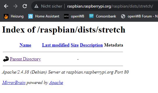

Hm - kann ich auch nur sagen
Eines steht fest: Das Herunterladen der o.g. files, wie
http://raspbian.raspberrypi.org/raspbia ... _armhf.deb
kann nicht klappen, denn die gibt es dort nicht (mehr) zum Download...
die files fehlen hier komplett:
http://raspbian.raspberrypi.org/raspbian

ja, ich sehe das jetzt auch so:
Der stretch Bereich scheint auf dem Paket-Server leer zu sein: Wenn ich dasselbe für buster mache, ist da noch Inhalt...
Das ist jetzt wirklich ein Thema für openWB.
Ich empfehle, den openWB Support zu nutzen.
