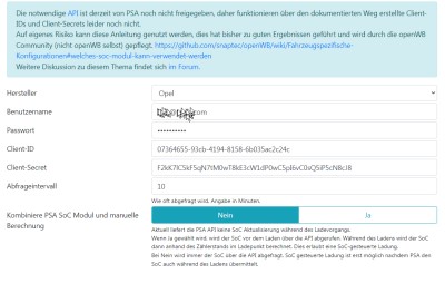

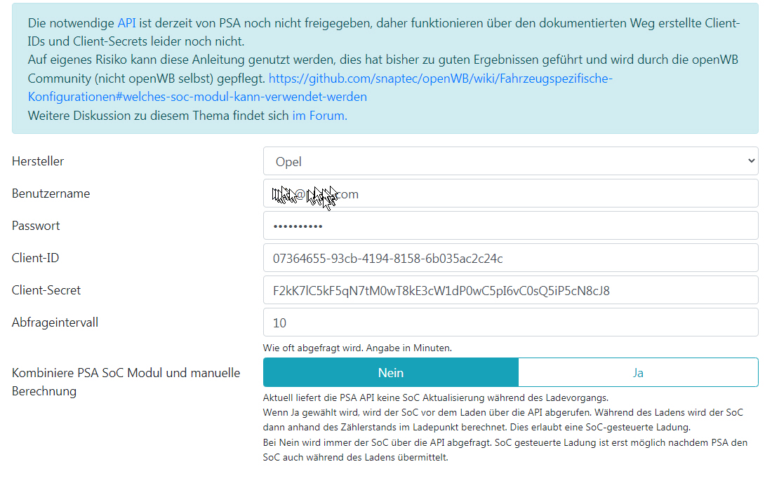

Danke Hans,
klappt leider immer noch nicht ich hab den Benutzernamen welcher ja eine email adresse ist und das Passwort der myOpel app genommen. Auch das Passwort habe ich mehrmals schon geändert.
Das Auto ist ein Corsa Bj 07/22
Das ist ein Openwb Standanlone auf Raspberry selbst kofiguriert mit go-e charger.
Danke und Gruß
Danke und Gruß

Re: SoC für den neuen Opel Corsa e (ggf. auch Peugeot 208e?)
2022-08-24 19:28:34: PID: 23734: Lp1: Fetching SoC from Opel failed (LV0) at 107 main modules/soc_psa/main.sh
Ahhh ,DANKE!!! das debug log hatte ich übersehen
2022-08-24 20:42:14: PID: 7347: Zeit zum abfragen aller Werte 2 Sekunden (LV1) at 176 main /var/www/html/openWB/regel.sh
ImportError: No module named requests
import requests
File "/var/www/html/openWB/modules/soc_psa/psasoc.py", line 9, in <module>
2022-08-24 20:42:13: PID: 7347: chargestatlp1 0 chargestatlp2 0 chargestatlp3 0 (LV1) at 1303 loadvars loadvars.sh
2022-08-24 20:42:13: PID: 7347: plugstatlp1 0 plugstatlp2 0 plugstatlp3 0 (LV1) at 1302 loadvars loadvars.sh
2022-08-24 20:42:13: PID: 7347: lp1enabled 1 lp2enabled 1 lp3enabled 1 (LV1) at 1301 loadvars loadvars.sh
steht da drin sollte mir da was sagen?
import requests
