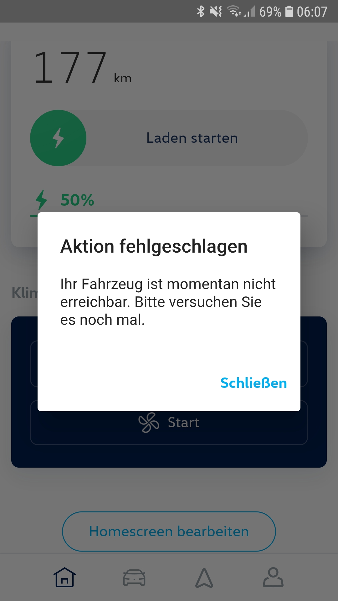

Gestern nach einigen Starts, wollte er nicht mehr und konnte nur per app mit Klimastart zum Weiterladen bewegt werden, aber je nur 1x.
Ich hatte ihn bis heute weiter am Kabel und kurioser Weise hat er dann doch das "Morgensladen" gestartet.
Dafür war eine Klimatisierung heute morgen per app nicht möglich.
Erst nachdem ich aufgeschlossen und Zündung an/aus gemacht habe, funktionierte es dann per app. Scheinbar gibt es da auch ein Einschlafproblem...
Z. Zt. habe ich ihn bei Wolken/Sonne- Mix wieder am Kabel und er hat schon 10x neu gestartet. Mal sehen wie lange...
Wundertüte passt perfekt. Habe auch schon 10-15 Unterbrechungen im PV Laden gehabt und auch schon Einschlafen nach zwei Unterbrechungen. Szenario war absolut identisch. Er hing einfach am Rüssel und ich habe ihn nicht angerührt. Mir scheint die Lade Elektronik würfelt immer neu, starte ich die Ladung ja/nein. Ein Software GAU. Denn 100% reproduzierbar ist anders. Genau das ist der Grund, warum ich nach dem 2.1 Update dachte, alles gefixt. Da ist er 15 Mal wieder aufgewacht nur um mir einen Tag später nach einem Ladezyklus den Dienst zu quittieren und mich wieder auf den Boden der Tatsachen zurück zu holen. Böser ID (3/4) :(

Nach 10x war vorhin Schluss. Dann per app "Laden starten" gedrückt (hat bei mir noch nie!! Erfolg gehabt, nur Klima) und er hat weißGott 2x gestartet.
Re: Ladetest OpenWB mit ID3
...genau 2x! Jetzt zu bewölkt und vor 10 Min. umgestellt auf Min+PV und wie ich sehe, es passiert genau Nichts!! Große Sch..ße!
Edit: Sorry, hatte einen kleinen Denkfehler drin, mein Min. startet ja mit Speicherbeachtung und der war noch nicht so weit.
Per Sofort startet er (erstmal).

Morgens will er nicht. Ich muss erst die Klimatisierung per App starten (falls es klappt), dann beginnt der ID.4 wieder zu laden.
