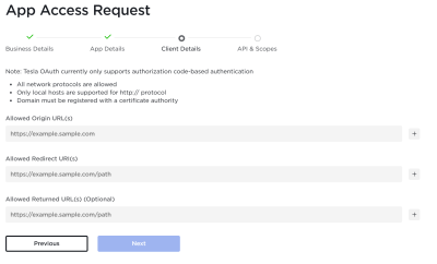

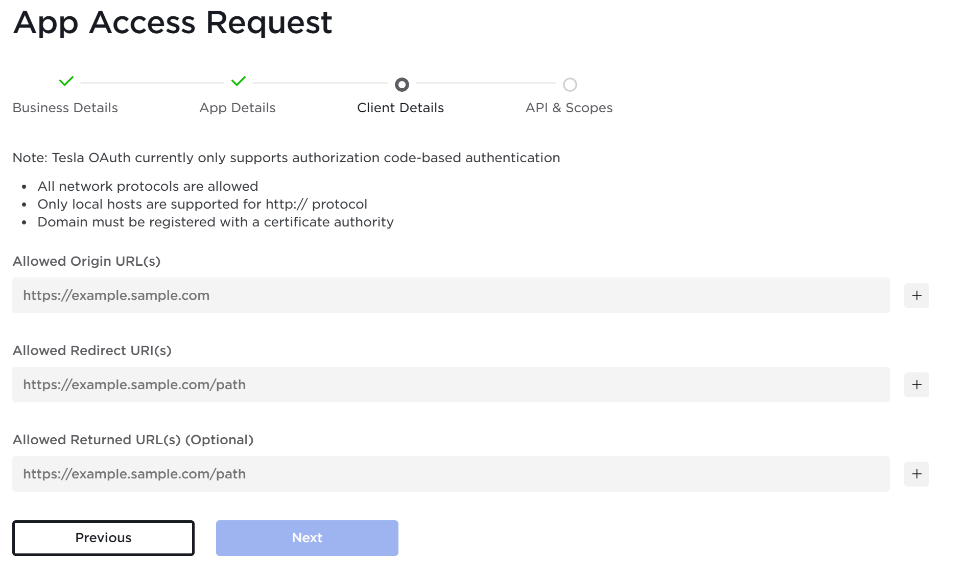

Ja, ich kann mir auch sehr gut vorstellen dass es daran liegt. Ich wollte mich eben mal registrieren, quasi für den eigenen Bedarf. So auf den ersten Blick wird das vermutlich mit lokal installierten Instanzen schwierig werden. Es wird nach erlaubten Origin, callback URI etc. gefragt, und sofern man nicht auf localhost verweist brauchts auch SSL.Manub hat geschrieben: Di Jan 23, 2024 1:06 pm Das aktuelle Problem liegt daran, dass Tesla eine neue API veröffentlicht hat, die mit der alten nicht kompatibel ist. Die alte API, die von openWB genutzt wird, wurde von Tesla abgekündigt für Januar 2024, Details siehe https://developer.tesla.com/docs/fleet- ... -changelog.
Das Tesla SoC Modul muss erst an die neue API angepasst werden, damit es wieder funktioniert. Ohne openWB Update wird es bis auf Weiteres nicht funktionieren
Gut, ggf. kann man hier openwb.de verwenden und bei den Anfragen einen passenden HTTP Header setzen.

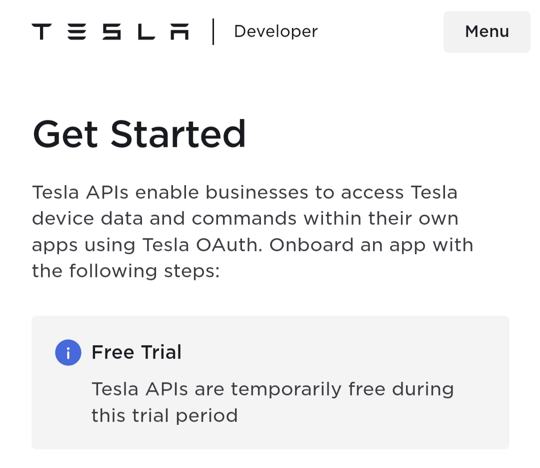

Möglicherweise nicht dauerhaft, ja. Aktuell wäre es m.E. sinnvoll den Weg zu gehen um hoffentlich kurzfristig eine Lösung zu haben.
Ggf. gleich eine Info dass die Integration bereitgestellt wird solange Tesla diese kostenlos anbietet, sich die Verfügbarkeit zu einem späteren Zeitpunkt aber ändern kann.
Dann können wir uns hier parallel Gedanken machen welche anderen Optionen es gibt (evcc, Tronity, etc.). Sobald wir wissen was der Spaß kostet kann man auch die Unterhaltung führen. Wenn das 'ein paar Euro fufzig' sind findet sich sicher eine Lösung.
