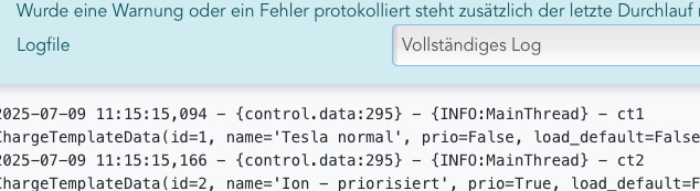

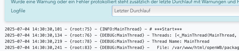

Verfasst: Mi Jul 09, 2025 10:22 am
von Gero
Ein ziemlich irrelevantes Problem ist mir gerade aufgefallen. Das Dropdown für den Logausschnitt funktioniert nicht ordentlich. Letzer oder die drei letzen Durchläufe zeigen uraltes zeugs an:
Nur "Vollständiges Log" greift auf die aktuelle main.log zu:
