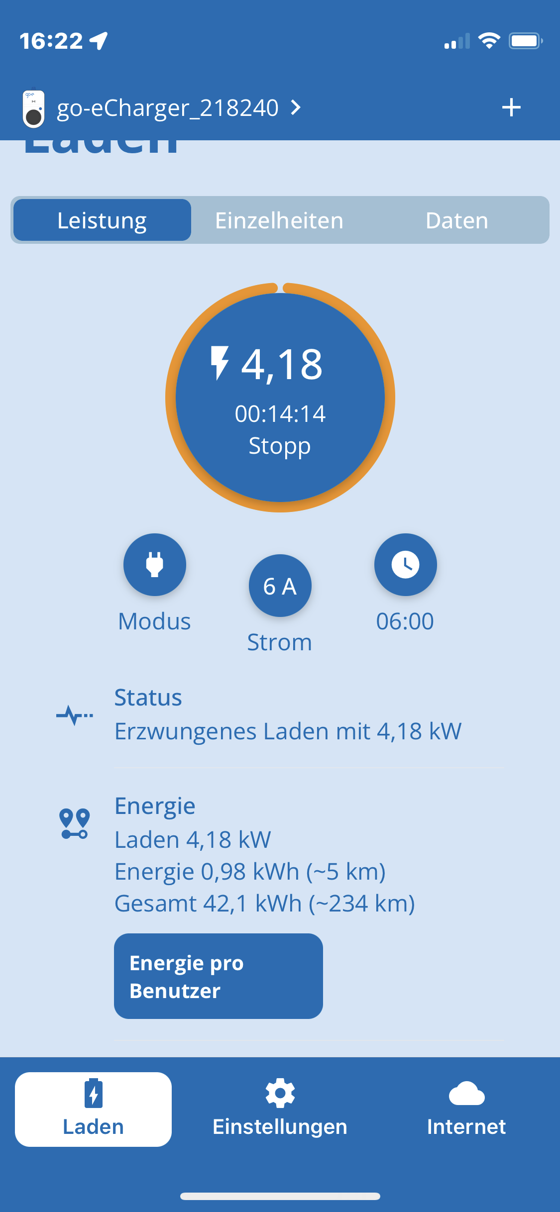

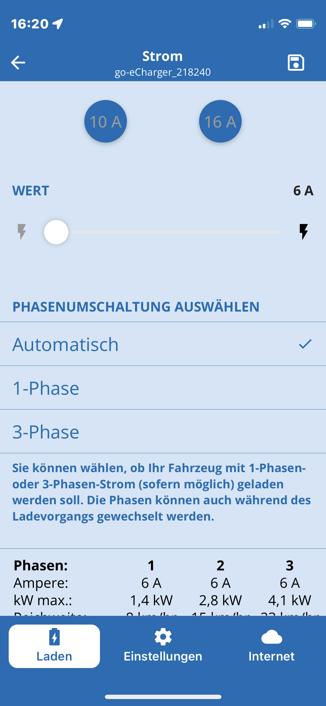

Hallo, ich habe seit einem Update auf die aktuelle stable das Problem, dass die openWB die Umstellung von 3p auf 1p versucht, die Ladung unterbricht aber jedes mal wieder mit 3p startet. Das hat ein ständiges on/off des Ladevorgangs zur Folge.
Umschalten per App und via http://192.168.1.246/api/set?psm=1 geht tadellos, daran liegt es also nicht
Was ist da passiert
Output im debuglevel 3
Was ist da passiert
