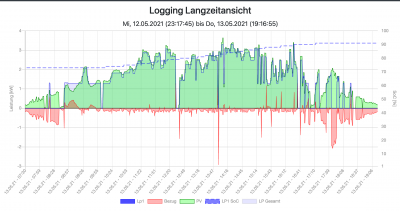

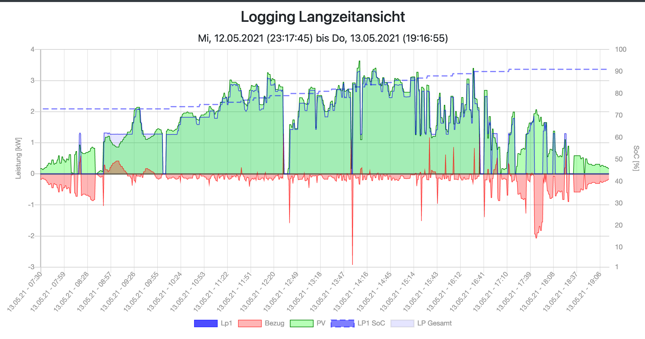

Re: Ladetest OpenWB mit ID3
Wenn alles nach Plan läuft, dann hab ich heute einen neuen Softwarestand auf meinem ID.4 und werde diese die nächsten Tage testen.HSC hat geschrieben: Di Mai 11, 2021 6:52 am Grundsätzlich ist doch hier weiterhin in erster Linie VW gefordert, diese dämliche SW schnellstens auf normales Niveau zu bringen.
karlhenning
- Beiträge: 41
- Registriert: Sa Mär 07, 2020 5:11 pm
Ja, der ist es geworden.
Zwischen den Zeilen lese ich: "Problem ist damit nicht behoben", richtig?
Kein Problem, dann geht's weiter
Ja, leider haben mehrere diesen Stand (update 2.1). Damit sind die Probleme mit Ladeunterbrechungen und dann Einschlafen nicht behoben.
karlhenning
- Beiträge: 41
Heute sah das gut aus bei mir.
Ladung startete morgens von allein und mehrere Unterbrechungen führten nicht zum dauerhaften Einschlafen des Id.4.
Ich beobachte weiter.
Ich bin mal grob und behaupte, das lohnt nicht zu beobachten
Mal läuft es den ganzen Tag mit zig Unterbrechungen und mal ist nach zwei Unterbrechungen Feierabend. Hab ich gestern wieder gehabt. Das wird sich auch nicht ändern bis zum nächsten Update.
Ich habe eine Antwort von der Kundenbetreuung erhalten, hier der Wortlaut:
"....Im Großen und Ganzen kann gesagt werden, das die von Ihnen bemängelten Punkte in Software-Updates integriert und verbessert werden.
So sollen beispielsweise der Phasenwechsel und Start des Ladens künftig umgesetzt werden.
Genauere Termine sind uns noch nicht bekannt. Wir danken Ihnen herzlich für Ihr Interesse und Ihr weitreichendes hilfreiches Feedback."
Was auch immer Phasenwechsel sein soll, ich befürchte die haben mal wieder nicht verstanden, was überhaupt das Problem ist. Obwohl ich alles genau beschrieben habe inklusive Screenshots etc.
Die Hoffnung stirbt zuletzt aber bei der Kompetenz glaube ich nicht daran, dass VW das Problem in den Griff bekommt.
