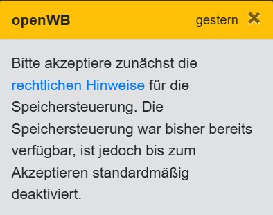

Hast Du gesehen, dass du dieser Funktion einmal zustimmen musst, damit diese wieder aktiviert wird, bzw. konfiguriert werden kann?

Ja - die Zustimmung ist wichtig. Danach klappt das wieder.

Wo soll ich dieser Funktion zustimmen - bei mir kam keine Meldung...
Bzw. eine Speichersteuerung ist/war bis jetzt nicht nötig...

„Mindest-SoC des Speichers“ steuert den Speicher doch nicht. Das ist doch die dritte Option neben EV, Speicher oder halt Mindest-SoC. Da sollte doch nichts erst abgenickt werden müssen.
