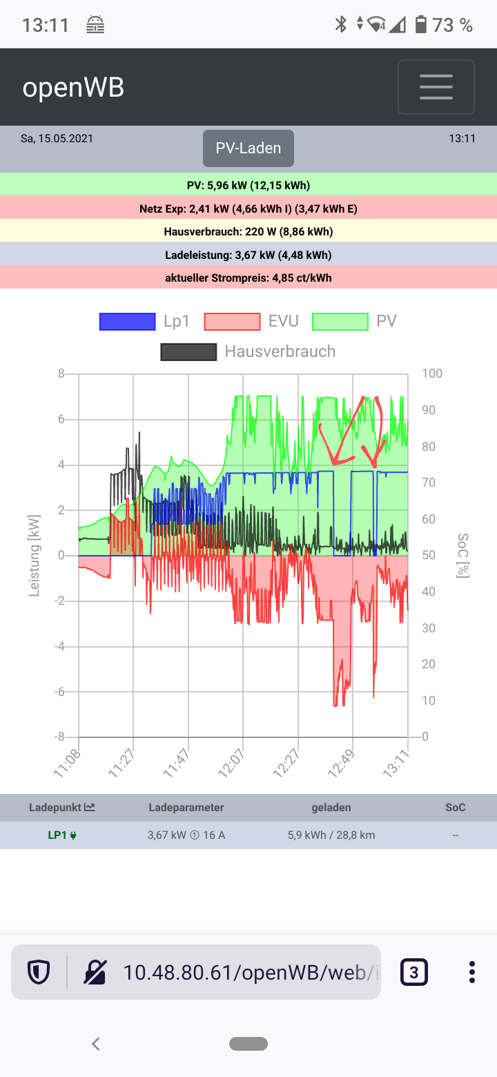

Ja...nun kann ich das Problem.auch für den Enyaq bestätigen. OpenWB wollte von 1- auf 3ph wechseln...aus. Als ich raus bin war die LED am Fahrzeug einfach aus (nicht weiß für "warten"). Tür entriegeln und sofort wurde sie grün und es ging weiter. Nach 10min und dem nächsten Versuch das gleiche wieder.
Also möglicherweise tatsächlich ein Fehler-Zähler, der nur zurückgesetzt wird, wenn man tatsächlich eune Runde fährt oder mal ab/ansteckt...?!
Naja, ich werd mal vom Händler aufwärts alle nerven, die ich kriegen kann.
PS: das zickzack, dem die WB nicht folgen kann, ist der Backofen
der pulst 15s heizen/nicht-heizen und ich hole den Stromverbrauch per Json/LAN vom Fronius-WR

Die Open WB regelt ja wunderbar, deshalb ist das Zichzack völlig normal.
