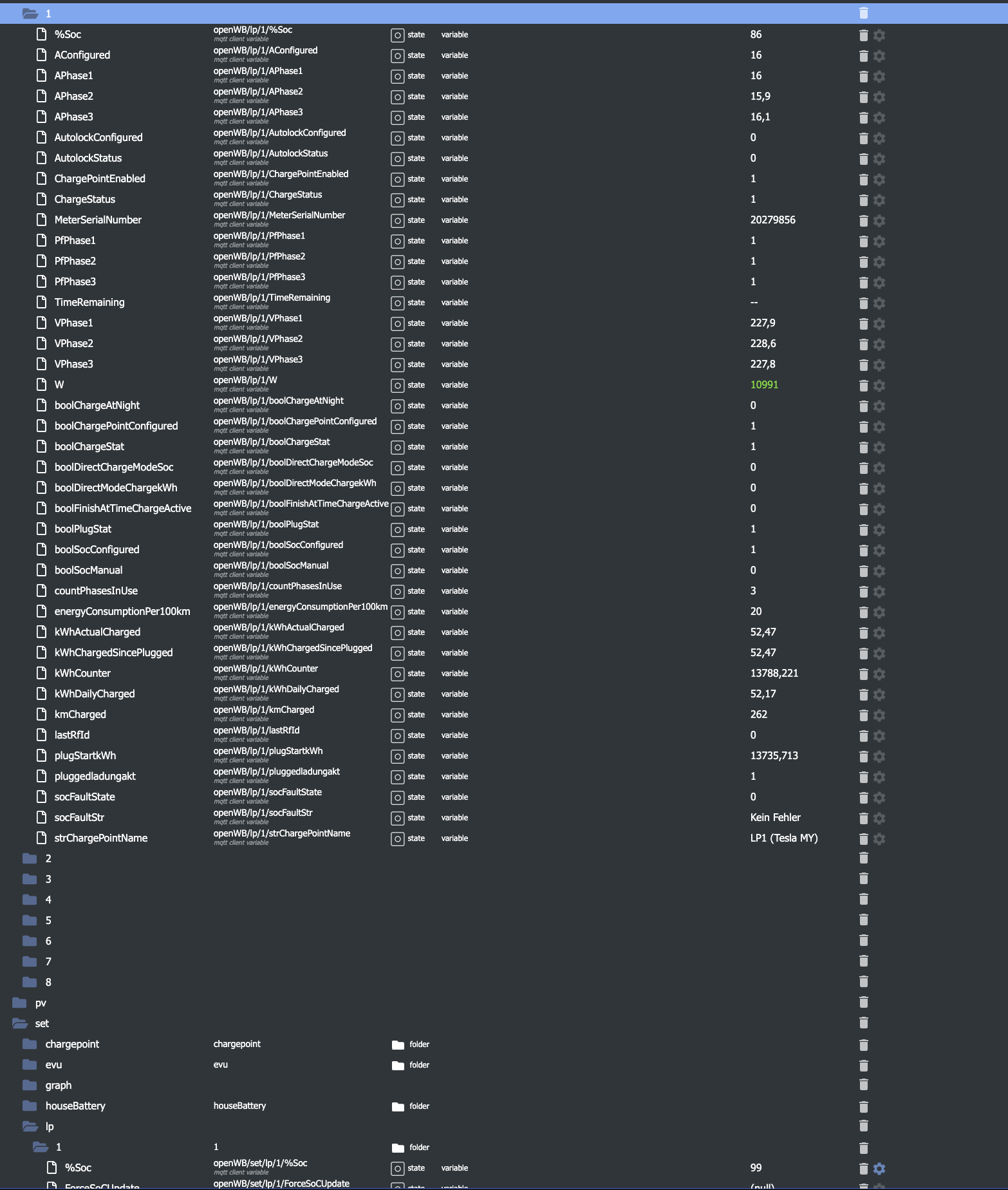

Re: Support: Tesla
Beitrag von dan11hh »
Ich bin ja noch nicht auf 2.0. Hast Du meinen Eintrag gelöscht?
Hier sieht man die Einträge, was läuft bei mir falsch?
Bildschirmfoto 2024-02-19 um 17.31.58.png (682.34 KiB) 1016 mal betrachtet

Re: Support: Tesla
Ja, weil Du im falschen Beitrag bist. Du nutzt nicht das Trsla SoC Modul.
DAS funktioniert bei mir leider gar nicht. Deshalb wollte ich über MQTT gehen.
