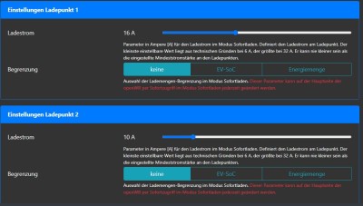

Ich nehme jetzt mal an Du bist auf openWB 1.9.
Das SOC-Modul hat keinen direkten Einfluss auf das Laden ausser über die Lademengenbegrenzung:
Hast Du eine Lademengenbegrenzung eingestellt (Einstellungen - Ladeeinstellungen - Sofortladen)?

- ich habe keine Lademengenbegrenzung eingestellt
- der Fehler tritt mehrfach täglich auf. Auch wenn nicht geladen wird.

Wie gesagt, ich denke nicht dass das SOC-Modul den Ladevorgang direkt beeinflussen kann.
Das SOC-Modul schreibt den SOC in eine Datei auf der ramdisk.
Ich denke daher das Problem wäre in einem separaten Thema besser aufgehoben.
Christian54 hat geschrieben: Do Dez 28, 2023 5:59 pm Jetzt suche ich nach einem Lösungsansatz!
Ich würde Ausschnitte (zu dem Zeitpunkt an dem das Laden abbricht +/-2 Minuten) der folgenden Logs hier als code block (button </>) posten:

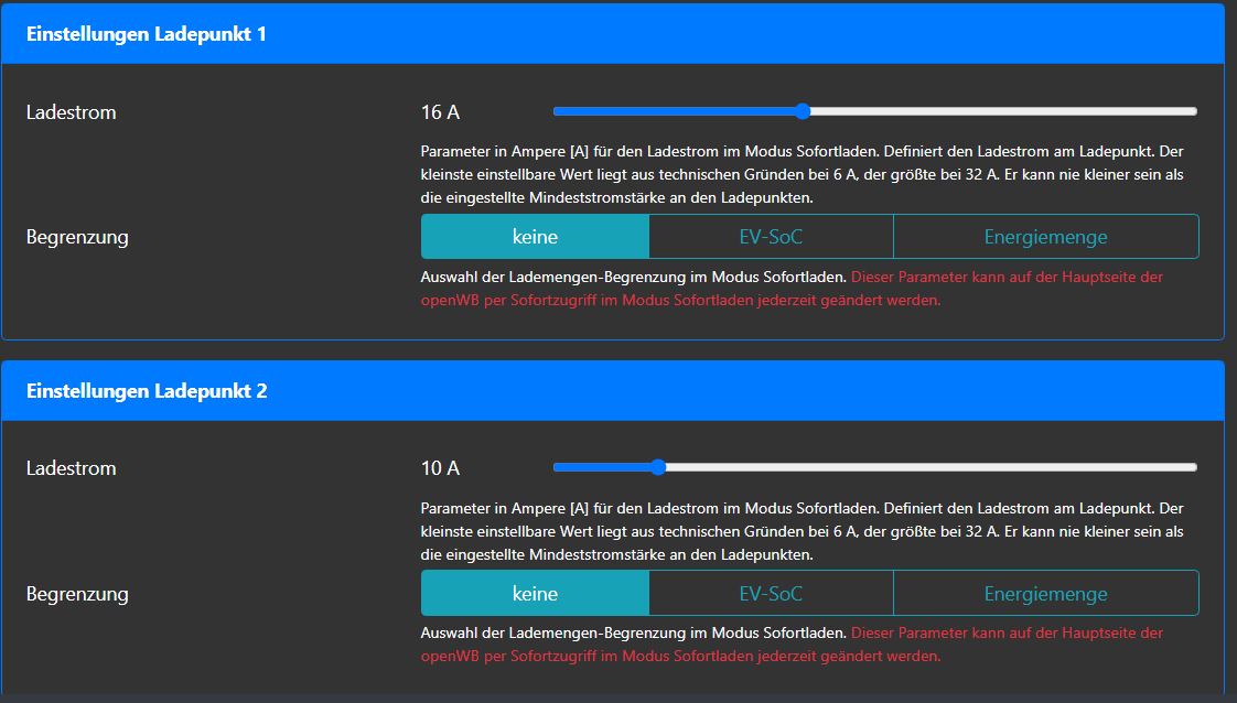

Poste bitte einen Screenshot dieser Seite: Einstellungen - Ladeeinstellungen - Sofortladen.
Es sollte so aussehen:
Ansonsten evtl. mal folgendes Testen um den Ladestopp auf ID Seite ausschließen zu können:
Im ID oder in der App Ladelimit 90% oder 100% einstellen, nach dem Laden u.U. gleich ein wenig fahren damit der ID nicht länger mit vollem Akku steht.

Bei mir sehen die Einstellungen genau so aus wie bei dir (Lpt1)
