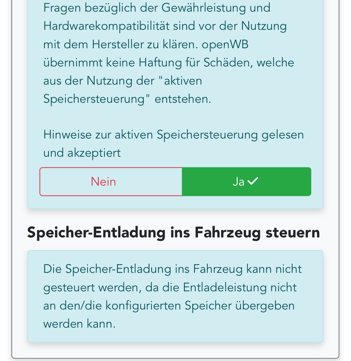

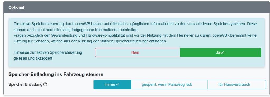

aiole hat geschrieben: Sa Jul 12, 2025 1:29 pm Die aktive Speichersteuerung ist global "über" der passiven Speicherbeachtung (im PV) angesiedelt. Um die alte Einstellung zu erhalten, muss man aktuell in die aktive rein und dort auf "Immer" stellen.
Du scheinst ja einer derjenigen zu sein, der einen aktiv steuerbaren Speicher besitzt. Ich habe das nicht und dementsprechend habe ich diese Optionen auch gar nicht:

Danke für den Hinweis. Wo genau setze ich dann den Haken für "immer"? Sicher, dass man den überhaupt setzen kann, wenn man keinen "aktiv steuerbaren Speicher" hat? Ich habe es jedenfalls gerade nicht finden können.

Gero hat geschrieben: Sa Jul 12, 2025 1:52 pm
Genau so sieht es hier auch aus.
Ah ok - bei mir ist das zufällig Victron, wo es so aussieht.
Dann blockiert das also die 3er Auswahl und ist ein Bug, der erst mit einer der letzten updates kam. Ich geb's mal ans Team durch, damit sie es sich gleich Montag ansehen.

Beiträge: 8907
Has thanked: 217 times
Been thanked: 240 times
christoph.wegener hat geschrieben: Sa Jul 12, 2025 2:18 pm MEn besser ist es, wenn bei einem nicht vorhandenen "aktiv steuerbaren Speicher" die Auswahl im Hintergrund auf "immer" stehen würde. Und so scheint es ja auch zu sein.
Also ich musste erst aktiv "Ja" anklicken und "Immer" auswählen.
In der Tat ist das unschön für die aktuell noch mehrheitlichen user OHNE aktive Speichersteuerung. Da sollte es einfach so bleiben - ganz ohne "Aktion".
Die Info ans Team ist raus, aber der bugfix braucht sicher bis nächste Woche.

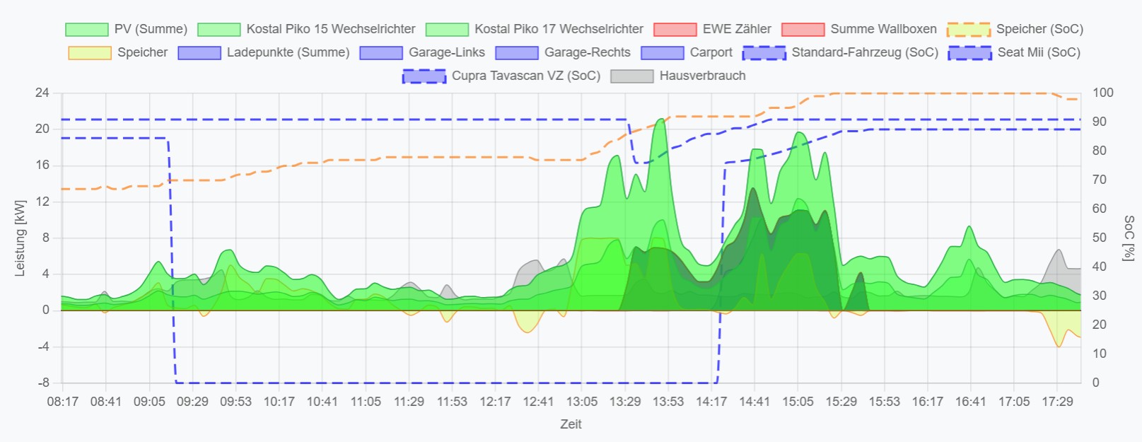

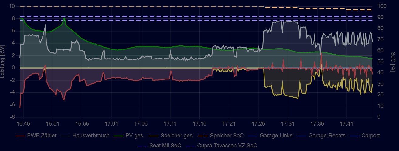

Noch was ist mir gerade aufgefallen...
Das ist die GUI vom Status:
Und hier aus den Auswertungen:
In den Auswertungen fehlt der EWE Zähler, oben ist noch Einspeisung zu sehen, diese taucht in den Auswertungen gar nicht auf.
Da stimmt also etwas nicht.
