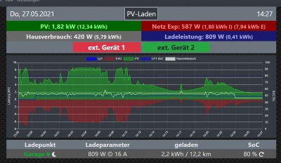

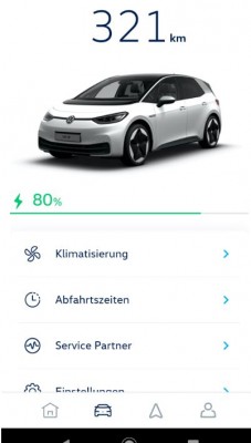

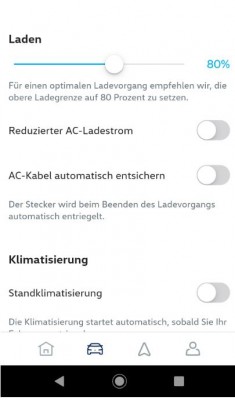

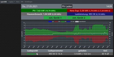

Aber anderes Thema. Gerade habe ich ein sehr seltsames Verhalten hier.
Szenario:
Auto ist auf 80% geladen
Ladegrenze im ID3 auf 80% gesetzt
Ladegrenze in der OpenWB auf 80% gesetzt.
Normalerweise sollte er jetzt nicht mit dem Laden starten, auch wenn die OpenWB will. Die würde starten, da sie erst bei größer 80% stoppt, also bei 81%.
Aber die Grenze im Auto sollte das jetzt gerade verhindern. In der App sieht man auch nichts davon, dass er lädt!
Trotzdem hat der ID3 gerade angefangen zu laden aber mit einem sehr geringen Strom. Nicht mal 1000W.
Habe ich so noch nie gesehen aber seht selber:
Status aus der WE Connect App:
Ladeeinstellung aus der APP:
Lademonitor OpenWB:
Update:
jetzt sogar nur ca.800W. Aber warum lädt er überhaupt?
Update 2:
Er hat mit 600-900W gestern bis 81% geladen, obwohl der Wagen schon bei 80% war und eigentlich gar nicht hätte laden dürfen.
Schon verrückt. Erst lädt er nicht, obwohl er soll und dann lädt er, obwohl er nicht soll :lol:

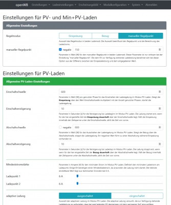

Hallo mit welchen Einstellungen unter PV bekommt man so eine exakte Aussterung hin? Danke
Re: Ladetest OpenWB mit ID3
Verfasst: Fr Mai 28, 2021 5:48 pm
von aiole
DIese?
viewtopic.php?p=34452#p34452
Ist allerdings fest auf 1p.

Hey, dieses Verhalten habe ich auch schon 2 mal beobachten können….
warbird hat geschrieben: Do Mai 27, 2021 12:25 pm Bussystem hin oder her. Ich bin selber in der Softwareentwicklung tätig, ok nicht im Auto Motive Bereich aber ein wenig Ahnung habe ich, zumindest was das Vorgehen betrifft ;) . Und in unserer Software gibt es Kernfunktionen, die dürfen auf keinen Fall ausfallen, egal was passiert. Das wird bis zum erbrechen getestet, manuell und automatisiert. Dazu zähle ich das Laden bei einem E-Auto auch. Aber ich schätze, das ist VW mittlerweile auch aufgefallen. Ist nur zu hoffen, dass sie das fixen können!
Szenario:
Lademonitor OpenWB:
Update:
Update 2:
