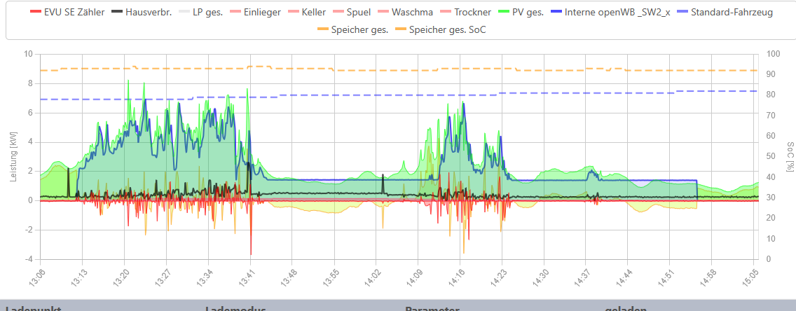

Heute ist mir besonders aufgefallen, dass wenn die PV Leistung stark schwankt, auch der Hausverbruch mitschwankt.
Der Hausverbrauch wird von der openWB ja berechnet;
Kann der Hausverbrauch nicht direkt aus dem Wechselrichter ausgelesen werden?
Hier ein Beispiel
Edit: ziehe Frage zurück, ist ja schon möglich, probiere ich aus.
Hier ein Beispiel
- 2025-09-03 15_06_01-Window.png (135.38 KiB) 1245 mal betrachtet

Schwankt der auch, wenn das Auto nicht oder konstant lädt? Bei mir geht einiges an Leistung auf der 70m langen Verbindung zwischen Carport und Haus verloren - je mehr Ladeleistung, desto mehr Verluste. Das zählt zum Hausverbrauch. War aber schon immer so, daher hier im falschen Thread.Ihaglc hat geschrieben: Mi Sep 03, 2025 1:14 pm Heute ist mir besonders aufgefallen, dass wenn die PV Leistung stark schwankt, auch der Hausverbruch mitschwankt.

ok, mag bei langen Leitungen eine grössere Rolle spielen. Bei mir ist die Zuleitung nur 7 m lang, sollte keine große Rolle spielen.zut hat geschrieben: Mi Sep 03, 2025 1:59 pmSchwankt der auch, wenn das Auto nicht oder konstant lädt? Bei mir geht einiges an Leistung auf der 70m langen Verbindung zwischen Carport und Haus verloren - je mehr Ladeleistung, desto mehr Verluste. Das zählt zum Hausverbrauch. War aber schon immer so, daher hier im falschen Thread.Ihaglc hat geschrieben: Mi Sep 03, 2025 1:14 pm Heute ist mir besonders aufgefallen, dass wenn die PV Leistung stark schwankt, auch der Hausverbruch mitschwankt.

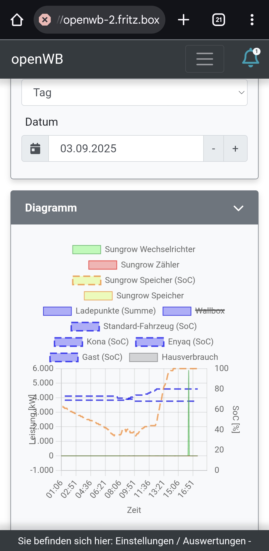

Hi Lena,LenaK hat geschrieben: Mi Sep 03, 2025 12:17 pmIch habe eben noch einen Fix dazu gemergt, bitte nochmal ein Update im Master machen.Yabba hat geschrieben: Di Sep 02, 2025 8:48 pm Hallo,
nachdem die 2.1.7 keinerlei Peaks in der Auswertung mehr hatte, gibt es jetzt in der 2.1.8 Beta 2 wieder einen (den ersten) Ausrutscher heute gegen 6:40 Uhr:
202509.json: https://paste.openwb.de/kKEUzzy0h1Sx1KV
20250902.json: https://paste.openwb.de/sjZbvzJ5gVJ2Vy0
Ein Log gibt es leider nicht, da ich es eben erst bemerkt habe![]()
Gibt es ein Chance, das Remote zu korrigieren?
Gruß,
Michael
zum Master gewechselt und zack, wieder ein Peak:
Main.log:
https://paste.openwb.de/IOiG25I9VkaNO6Z
Version: 2025-09-03 15:44:59 +0200 [7334f498f]
openWB-series2 Custom, Sungrow SH10RT-20 + SBR096 + 14,08kWp O+W, Home Assistant + Modbus Proxy + openwb2mqtt + mkaiser Sungrow Integration, Enyaq + Kona
