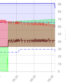

Ich hänge mich hier mal dran (zu dokumentarischen Zwecken) - tatsächlich habe ich das gleiche Problem allerdings 3-Phasig angeschlossen.
Den Switch auf die V2 habe ich vor zwei Wochen gemacht und heute ist der erste Tag an dem genug PV-Leistung zur Verfügung steht, damit überhaupt was getestet werden kann.
Bei mir sieht es so aus:
die negative PV-Leistung war ein Test ob ich die Vorzeichen ändern muss, vor und nach dem Test hat es sich aber komplett gleich verhalten - siehe die 20 Min "nach rechts". Ich komme direkt von der "letzten" 1.9 da hat alles funktioniert. Die hier genannte 2.1.7 habe ich übersprungen und bin direkt mit dem 2.1.8er Foren-Image eingestiegen aktueller Stand ist 2.1.8-Patch.4
