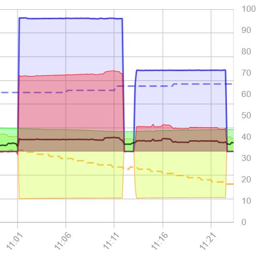

Die Hardwareversion "Buchse" läuft ja problemlos. Es ist die normale openWB mit Kabel welche Probleme macht. Und das auch nur mit der aktuellen Software.

Der Zähler in der Kabel-S+ arbeitet einwandfrei? Alle Spannungen in der Statusseite ersichtlich? Keine Einbrüche während einer Ladung?

Ja, alle vorhandenen* Spannungen/Messwerte ersichtlich und ohne Auffälligkeiten. Einbrüche sind bisher auch nicht aufgefallen. Werde ich morgen aber mal genauer beobachten.
Ist denn aber ein Zählerdefekt nicht sehr unwahrscheinlich? Warum sollte es allein von der Softwareversion der openWB abhängig sein ob diese mit einem "defekten" Zähler klarkommt oder nicht? Wundern würde mich allerdings im Moment gar nichts mehr ;)
* "vorhandene Spannungen" weil an beiden openWB's nur L1 und L2 an den Eingangsklemmen aufgelegt sind. Das passt so besser zu meiner PV und läuft schon lange völlig problemlos. Ist natürlich auch in der Software unter "Ladepunkt/Elektrischer Anschluss" sowie in den Fahrzeugprofilen konfiguriert.

aiole hat geschrieben: Do Nov 13, 2025 7:14 pm Der Zähler in der Kabel-S+ arbeitet einwandfrei? Alle Spannungen in der Statusseite ersichtlich? Keine Einbrüche während einer Ladung?
Sofortladen einmal mit 13A@2P und einmal 8A@2P: Alle Werte stabil, kein Auffälligkeiten, keinerlei Fehlermeldungen.
Ich habe nun mehrere SD-Karten mit frischen Images vorbereitet. Im Moment gibt es allerdings zu wenig Überschuss um das PV-Laden zu testen.

Das ist schon ein sehr spezielles Phänomen. Vom Regelalgorithmus her sind gleiche SW-Versionen ja identisch.
Was mir noch einfällt:
Gehen auch alle Zwischen-A-Werte bei Sofort-Laden?
Passive Speichermitnutzung mal auf "Fahrzeug" stellen, damit der Speicher ausgeschlossen wird.
In den Statusanzeigen gibt es nirgends hellrot hinterlegte Modulfehlermeldungen?
Die Tests erstmal als S+ im primary-mode weiterführen.

aiole hat geschrieben: Fr Nov 14, 2025 12:42 pm Gehen auch alle Zwischen-A-Werte bei Sofort-Laden?
Habe stichprobenartig verschiedenste Sollstromvorgaben getestet. Alles ok.
aiole hat geschrieben: Fr Nov 14, 2025 12:42 pm Passive Speichermitnutzung mal auf "Fahrzeug" stellen, damit der Speicher ausgeschlossen wird.
Steht auf Fahrzeug. Ist meine Standardeinstellung.
aiole hat geschrieben: Fr Nov 14, 2025 12:42 pm In den Statusanzeigen gibt es nirgends hellrot hinterlegte Modulfehlermeldungen?
Nein. Alles grün und ok. Habe ich über einen längeren Zeitraum beobachtet. Im Log auch keine Fehlereinträge.
aiole hat geschrieben: Fr Nov 14, 2025 12:42 pm Die Tests erstmal als S+ im primary-mode weiterführen.
Ja, die betroffene openWB arbeitet nun isoliert und als Primary. Habe nochmal zwei neue SD-Kartem mit frischen Images gemacht und nur das allernötigste konfiguriert. Eine mit Release 2.1.7 und eine mit Release 2.1.8. Dann kann ich schnell wechseln.
Jetzt warte ich nur noch auf Überschuss ;)
