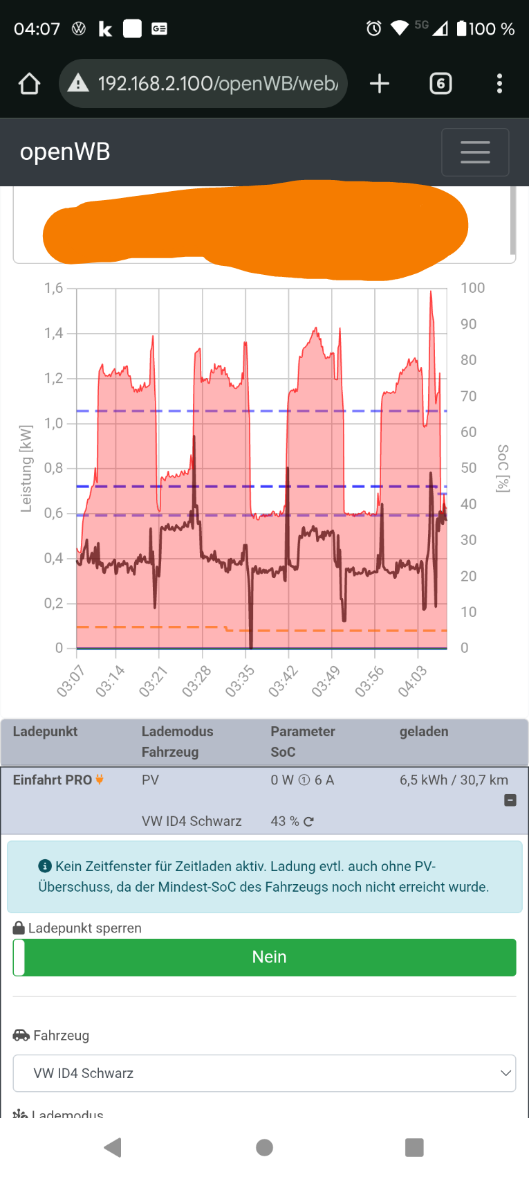

Ich Fang das ganz mal andersrum an.
Ich hab den VW gestern Abend angesteckt.
Eingestellt ist in Lademodus PV ein Mindest SOC von 45%, kein mindestladestron. Bis zu diesen 45% hat er geladen 1phasig mit 6A.
Nach dem beendeten Ladevorgang, also mit erreichen der 45% steht immernoch eine Vorgabe von 6A drin, ohne das das Fahrzeug lädt.
Heute morgen habe ich im Profil eingestellt, das es einen Mindestladestron vom 8A geben soll. Die Ladung wurde nicht gestartet.
Im groben gesagt, habe ich eine längere Wolke simuliert.
Sieht man auch schön im angehängten Foto von 04:05 Uhr
Auf dem Foto von 04:07 will er auf den mindest SOC laden da er durchs vorheizen nur noch 43% hat. Ladung startet nicht.
Ich bin mir sehr sich, das dies irgendwann mal funktionierte. Aufgefallen ist mir das aber nach dem Update, das nach dem Ladevorgang an der Pro die Sollvorgabe stehen bleibt.
(259.6 KiB) Noch nie heruntergeladen

@Mini-le
wie erwähnt, wir haben das verhalten mit openWB Pro Vers.9 und openWB 2.1.9 erweitert.
Vorher fand eine CP Unterbrechung nur statt wenn die Pro eigenständig der Meinung war wir brauchen das.
Vollkommen unabhängig davon was du in SW2 konfiguriert hast.

von Mini-le
openWB hat geschrieben: Fr Jan 23, 2026 6:07 am @Mini-le
Hab ich aus den vorherigen Post entnommen und verstanden, danke für die ausführliche Erklärung bisher,
Ich hab jetzt nix von der CP Unterbrechung geschrieben, das Fahrzeug lädt nach einer Ladepause nicht mehr, es ist ein neues anstecken notwendig. Ob das auf die CP Unterbrechung zurückzuführen ist weiss ich nicht.
Wenn du einen Tip hast, wie das Fahrzeug nach einer Pause wieder anstartet, dann bin ich offen dafür.
