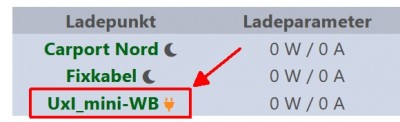

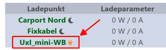

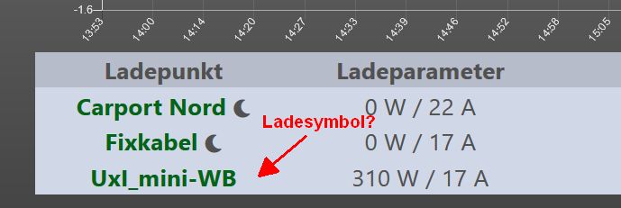

Das Ladesymbol an LP3 (EVSE-Wifi) ist plötzlich verschwunden. Ein update auf 1.8.004 hat es auch nicht wieder zum Leben erwecken können. VG aiole
- Beiträge: 10114
- Has thanked: 157 times
- Been thanked: 367 times
Re: Rückmeldung 1.8.000 Stable RC
Bitte Debug Daten senden, kann es mit der API von EVSE Wifi zusammen hängen?
- Beiträge: 8885
- Has thanked: 205 times
- Been thanked: 233 times
Ja - könnte sein, wobei ich die Konnektivität über das EVSE-Wifi-GUI mehrfach geprüft hatte. Die war gegeben.
Lustig - aktuell ist das Steckersymbol ohne Zutun wieder da. Kein Symbol heißt ja, dass gar kein Status per API abfragbar wäre.
Ich checke das mit dem passenden API-Aufruf, wenn es das nächste Mal auftritt.
Müsste Reg. 1002 "vehicleState" sein, oder?
- Beiträge: 10114
Kein Symbol heißt das nicht zwingend. Wenn nichts angesteckt ist kommt auch kein Symbol.Kein Symbol heißt ja, dass gar kein Status per API abfragbar wäre.
Richtig, das wird dafür ausgelegt.Müsste Reg. 1002 "vehicleState" sein, oder?

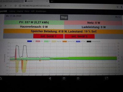

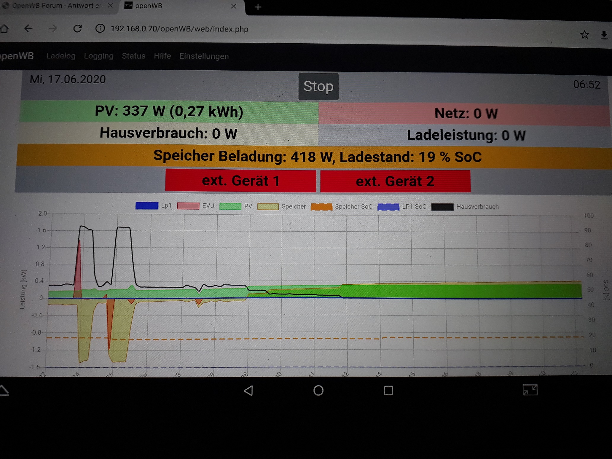

Bekomm ich hier noch eine Antwort oder ist das vielleicht untergegangen ?Meth hat geschrieben: Mi Jun 17, 2020 9:00 amopenWBSupport hat geschrieben: Mi Jun 17, 2020 5:21 amviewtopic.php?f=9&t=615Meth hat geschrieben: Mi Jun 17, 2020 5:02 am Hallo nochmal
Anbei ein Foto der Startseite auf der man sieht das mehr in die batterie geladen wird als PV Überschuss.
Hausverbrauch ist null müsste aber minus der entsprechenden Differenz zu den PV Leistung.
Bei Version 1.7 funktionierte das noch super
Ok ,openWBSupport hat geschrieben: Do Jun 18, 2020 7:44 amBitte präzisieren, welche Module exakt werden genutzt?Meth hat geschrieben: Do Jun 18, 2020 7:27 amBekomm ich hier noch eine Antwort oder ist das vielleicht untergegangen ?Meth hat geschrieben: Mi Jun 17, 2020 9:00 am
Hallo ,
die openWB ist ein Selbstbau da ich ie sachen nach dem Hausbau noch über hatte .
Die EVSE und der SDM630 sind von dir .
Selbst installiertes Raspian Stretch
Browsercache ist beim Mozilla so eingestellt das immer gelöscht wird nach Beendung .
Ich denke das ist das PV Modul Plenticore / KSEM hier ein paar daten nicht abfrägt .
Da der Hausverbrauch auch wenn er negativ ist als 0 angeziegt wird .
Bei der Netzeinspeisung und bei der Speicherladung ist es aber dann wieder korrekt .
Welches Fehlverhalten / Fehlauslesung tritt auf (bitte mit Zahlenbeispielen).
Kostal - mit DC Speicher wurde optimiert. Ggf. ist da doch noch ein Bug. Ohne Details ist helfen allerdings unmöglich.
Die Module
Strombezugsmessmodul (EVU-Übergabepunkt)
Kostal Plenticore mit KSEM
PV Modul
Kostal Plenticore
Speichermodul
Plenticore mit Speiocher
Ich habe mehrere Wechselrichter im System daher habe ich einen negativen Hausverbrauch .
Dieser wird aber auf der Hauptseite nicht angezeigt hier steht immer 0 .
Bei der Speicherbeladung und bei der EVU Einstpeisung stimmen die werte Halbwegs .
Bei Hausverbrauch müsste die entsprechende differenz stehen
Anbei nochmal ein Bild wo das zu sehen ist .
Ist halt in der früh desswegen die die Different nicht sehr hoch .
