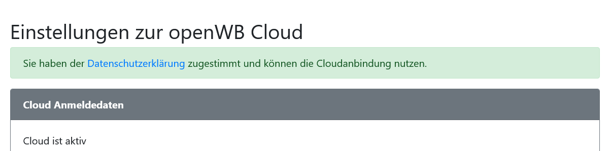

Re: howto: Fernzugriff via Cloud
Nach Erstanmeldung mit ausgedachtem Nutzername + e-Mail- Adresse, ändert sich die Ansicht auf:
Darin sieht man, dass die "Cloud aktiv" ist, sowie seinen Nutzernamen und das 10- stellige Passwort. Dieses wird durch openWB erzeugt.
Danach kann man sich mit diesen Daten in der Cloud anmelden.
....normalerweise, ob es z. Zt. läuft, müsst Ihr probieren.

OK, heißt das dann, dass direkt nachdem ich bei Cloud neu einrichten" --> Benutzer und Mailadresse eingetragen habe --> und dann"neuen Account erstellen und einrichten" geklickt habe, sollte direkt die Cloud aktiv sein und die Zugangsdaten angezeigt werden?
Das geht bei mir nicht!
openWB series2 standard+, installierte Version: 1.9.244
4,6kWp SMA PV + Home Manager 2.0, Opel Corsa
Ja, so sollte es normalerweise sein.
