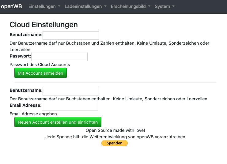

Sehr simpel:
1. Im lokalen Netzwerk openWB öffnen.
2. Einstellungen / Einstellungen / openWB Cloud
3. Im unteren Teil (frei wählbaren) Benutzername und E-Mail eingeben -> "neuen Account einrichten" -> Passwort wird generiert, sollte man sich merken
4. Seite aufrufen: web.openwb.de
5. Benutzername und Passwort eingeben
6. Fernzugriff eingerichtet, fertig
Bildschirmfoto 2020-07-14 um 13.06.49.png (76.44 KiB) 18007 mal betrachtet

Alternativ unter Einstellungen -> openWB Cloud
Einen Cloud Zugang generieren und web.openwb.de nutzen.

Najaaaa... es geht mir eben um den Zugang über web.openwb.de
Und dafür finde ich eben nix.
Direkt in der openWB:
Benutzername / Mail angeben -> fertig :)

Okay, dass es so einfach ist, war mir neu. Ich kann mich noch daran erinnern, dass die Brücke manuell konfiguriert werden musste... Sehr schöne Lösung!

Wozu ist denn dann der obere Teil mit Nutzername und Passwort? Da geht durch bei web.openwb.de ohnehin ein Fenster auf, wo man das eingeben muss?!

Wenn du bereits zugangsdaten hast kannst du die eintragen und brauchst keine neuen generieren.
