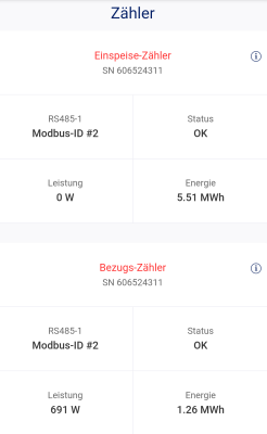

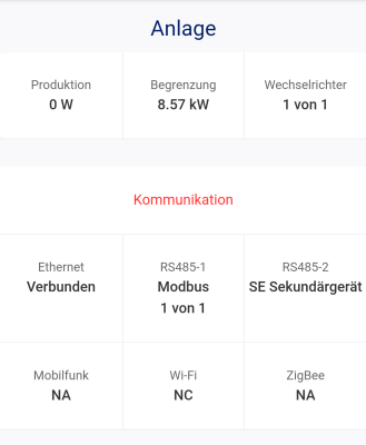

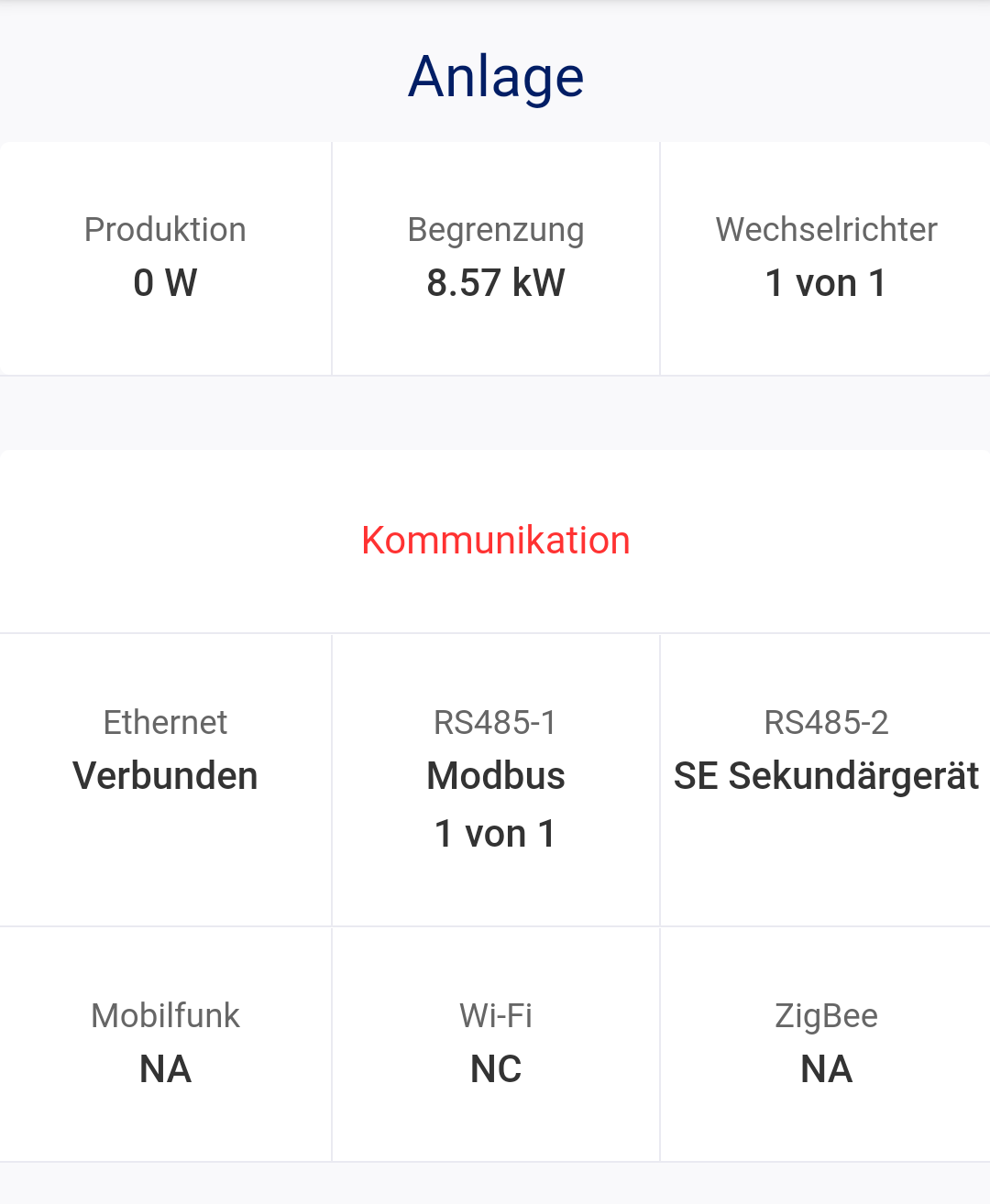

Hi allerseits,
erstmal tausend Dank an alle "Poster", finde es ungemein hilfreich hier zu lesen!
Ich habe eine ganze Weile mit der Konfiguration von Wechselrichter (SE17k) und openWB gekämpft. Mein Solarteur wollte/konnte den ModbusTCP nicht aktivieren, hat mich immer in die SetApp geschickt, ohne zu verstehen, dass ich dort nur Lesefunktionen habe. Letztendlich habe ich ein Support-Ticket eröffnet, dort wurde mir innerhalb von 24h geholfen.
Nun wurde also heute für mich ModbusTCP auf Port 502 aktiviert.
Was mich verwirrt: Die openWB kann die Werte nur beziehen, wenn in der "Modulkonfiguration PV" die "WR 1 Solaredge ID" eine "2" einstelle. Ist das ein Problem? Wie ich hier in diesem Thread lese, sollte da normalerweise eine "1" stehen. Muss ich deshalb tätig werden?
Ich hänge mal zwei Screenshots aus der mySolaredge-App im Wechselrichter-Modus an. Dort steht, dass der Modbus-Zähler an Position 1 angeschlossen ist (RS485-1), bei RS485-2 steht "SE Sekundärgerät". Ist das die Unsauberkeit? Müsste da "SE Master" stehen? Soll ich das ändern?
Davon ab ist der Modbus-Zähler virtuell an Position #2 konfiguriert, wie ich das verstehe.
Ich bin gespannt, was morgen passiert, wenn die Sonne rauskommt.
Schöne Grüße!
Edith: Im Web-Interface der openWB werden alle Graphen korrekt angezeigt, von daher belasse ich es bei meinen Einstellungen...
