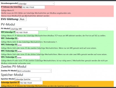

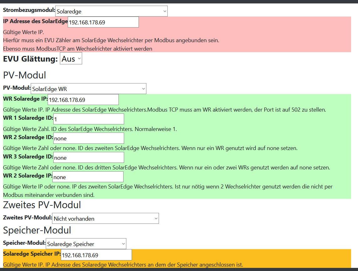

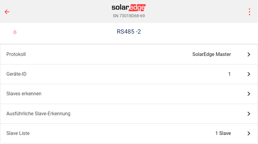

Im Anhang noch ein Screenshot meiner OpenWB Einstellungen aber da kann man ja eigentlich nicht viel falsch machen..
Außerdem die Einstellungen des WR, welche Solaredge mir geschickt hat.
Danke!
Was genau war denn "komisch"? Bin etwas ratlos um was ich den Solaredge Support genau bitten soll... Könntest Du mir die üblichen Verdächtigen nennen, die flasch eingestellt sein können, damit ich das weitergeben kann?openWBSupport hat geschrieben: Mo Aug 17, 2020 2:58 pm Das hatten wir schon ein paar mal das die "komisch" konfiguriert waren.

SolarEdge hat nichts an den Einstellungen verändert, sondern nur angegeben, dass der Master bereits die ID 1 hat.

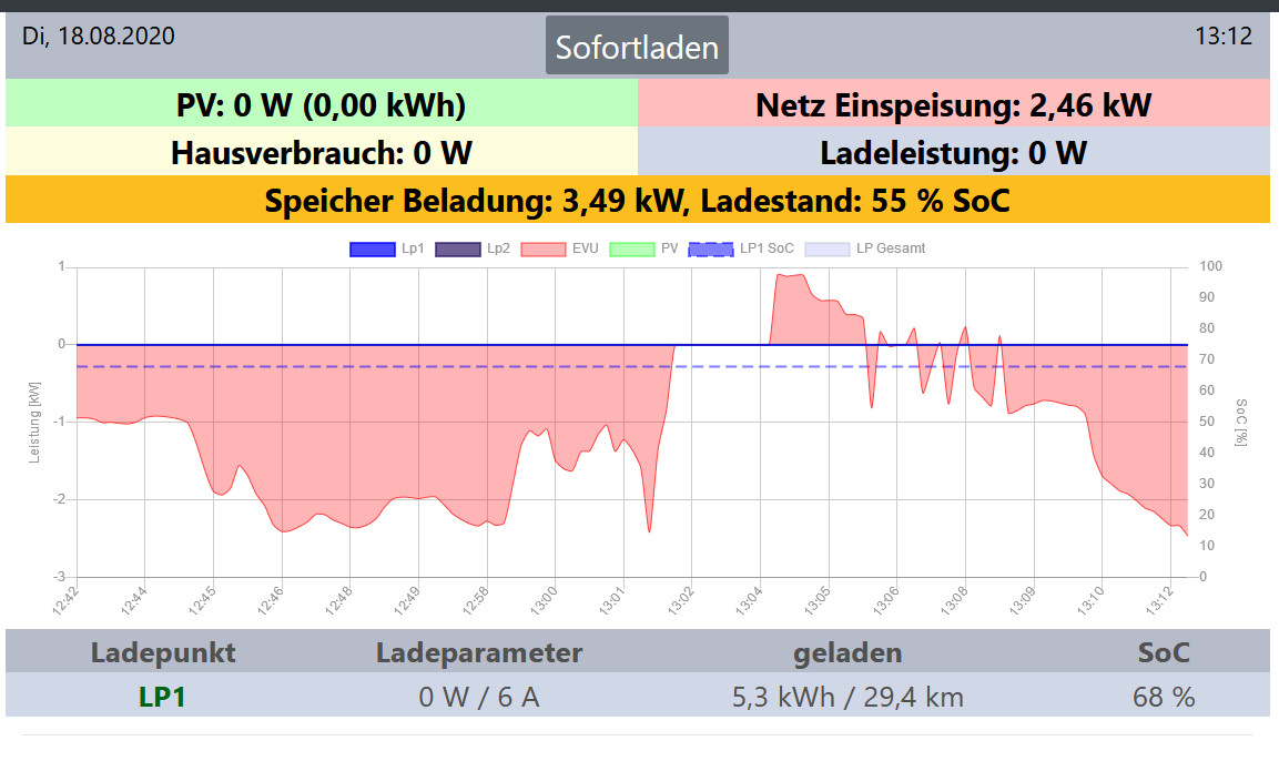

Habe gerade trotzdem nochmal neugestartet aber leider keine Änderung wie im Anhang zu sehen.
