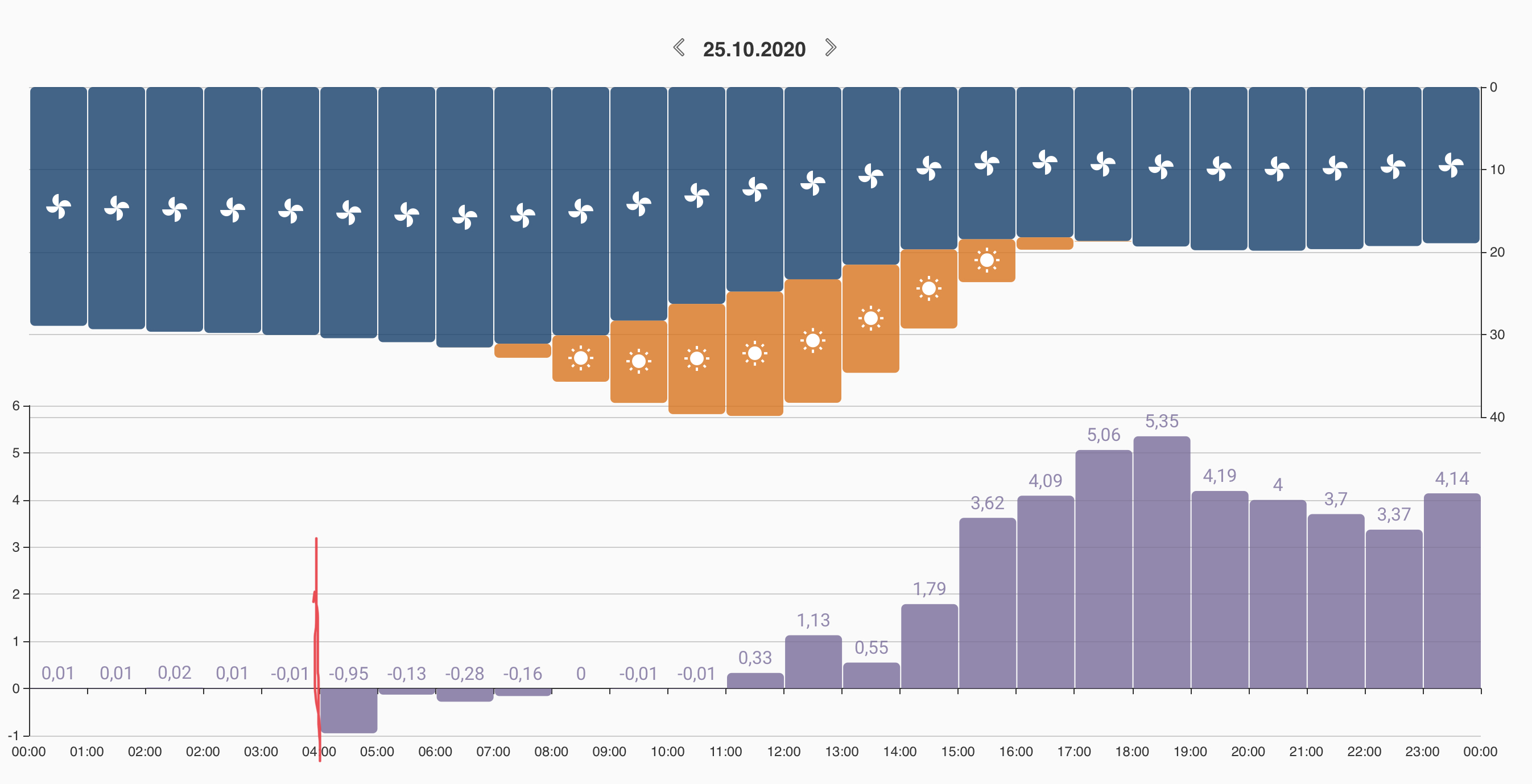

Beispiel von heute Nacht:
Strompreis bei Null bzw. Negativ. Tesla muss voll sein, also wird der ab 4.00h geladen, war um 6:30hh fertig. Auf dem Weg zum Bäcker um 7.00h habe ich dann die Zoe angesteckt, damit die auch noch was abbekommt. Hätte ich freilich um 3.00h Nachts nicht gemacht.
Bitte richtig verstehen: OpenWB ist klasse. Ich will nur beschreiben, wie die Funktionalität rund um variable Strompreise, die defintiv die Zukunft sind, richtig gut werden könnte. :)
