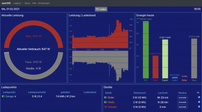

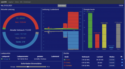

So, das Farbschema ist angepasst. PV ist jetzt grün, laden blau.
Ich bin mir noch nicht ganz sicher, wie "neon-farben" es werden soll.
Hier mal zwei Varianten.
Feedback ist natürlich weiterhin willkommen!

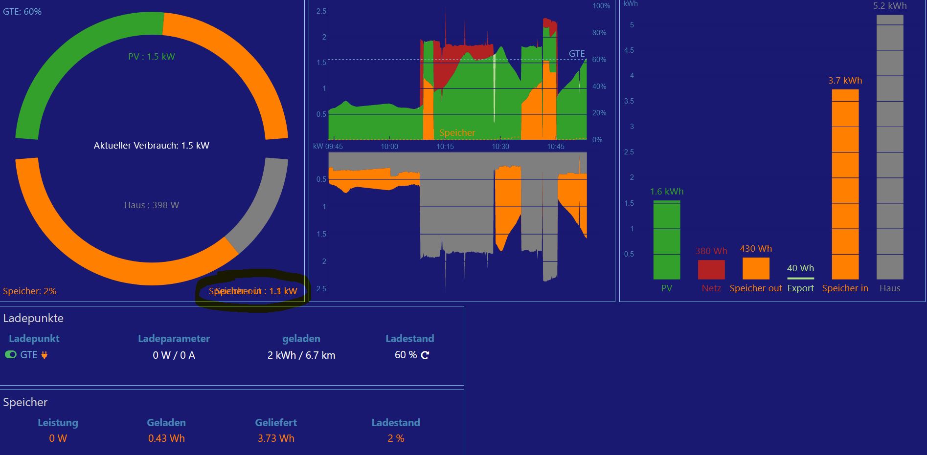

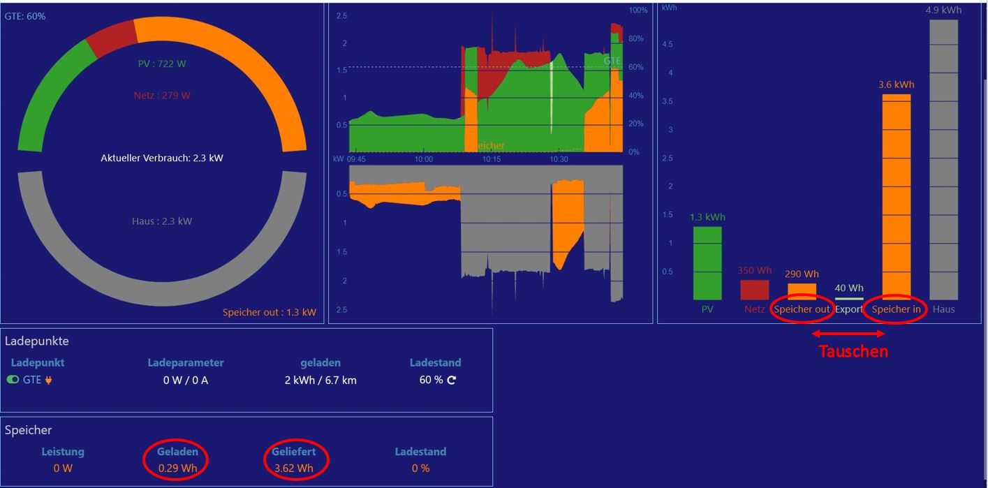

erst einmal ein riesiges Dankeschön für deine Arbeit. Zieht toll aus. Ich habe aber noch 2 Sachen gefunden (siehe Screenshots).
Beim Diagramm rechts müsste Speicher out mit Speicher in getauscht werden. Außerdem bleibt scheinbar die letzte Info für Scheicher in und out im Kreisdiagramm stehen, so dass dann beide übereinander stehen (unleserlich).
Ansonsten super. Weiter so.

2 Kritikpunkte erlaube ich mir noch anzubringen:
1) Ich benutze das manuelle SoC-Modul. Bei meinem derzeigtigen Auto gibt es nichts anderes. Im Standard-Theme erscheint dann neben dem SoC ein "Editieren"-Symbol, mit dem man den aktuellen LAdestand einstellen kann. DAs fehlt in diesem noch.
2) Mir würde besser gefallen, wenn die Bögen ihre Geamtlänge ändernwürden um den Gesamtverbrauch/Erzeugung anzuzeigen. Geasmtlänge= Summe, die dann in die prozentualen Anteile farblich unterteilt sind. DAmit kann man nicht nur auf einen Blick die VErteilung sondern auch die Gesamtbeträge ablesen.
Außerdem ist mir aufgefallen, dass gelegentlich beim Aufrufen der Seite zunächst nur die Säule für PV angezeigt wurde und nach ein paar Sekunden die anderen Säulen kamen, dafür aber die PV-Säule verschwand.

Hallo Tino,
Oops, das kommt davon, wenn man selber keinen Speicher hat.
Ist aber einfach zu korrigieren. Ich stelle am Wochenende ein Update ein.

Tino1410 hat geschrieben: Di Feb 02, 2021 10:05 am Hallo Claus,
Gruß Tino

(1)Die Unterstützung für manuellen Soc baue ich am Wochenende ein.
(2)Zur alternative Darstellung des Gesamtverbrauchs: Der kann ja über den Tag verteilt sehr unterschiedlich sein - bei mir hier zwischen 300W am vormittag bis zu 11’000W oder mehr, wenn geladen wird. Wie würdest Du denn die Gesamtlänge der Bögen festlegen, damit man auch bei niedrigem Verbrauch noch die Verteilung sehen kann?
(3) Mir ist auch schon aufgefallen, dass im Energie-Anzeiger ab und zu Säulen vorübergehend verschwinden, öfter mal der Hausverbrauch. Ich glaube im Moment, dass das an den MQTT-Daten liegt, die von der WB kommen. Ab und zu kommen da mal “falsche” Updates. Ich muss das nochmal genauer beobachten, ist aber schwierig, da es nur ab und zu auftritt.

auch von mir herzlichen Dank für die tolle Darstellung. Sieht wirklich prima aus und alleine das Hinschauen macht schon Freude. Bist Du ein Künstler?

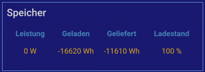

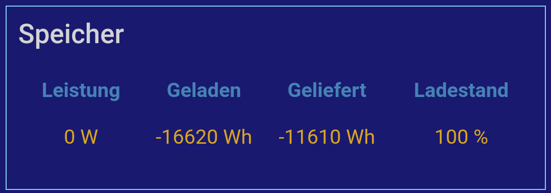

Wenn ich als Anregung auch noch meinen Senf dazu geben darf, dann bitte ganz unten beim Speicher die Wertangabe noch von Wh auf kWh umstellen. Die Werte selber, die dort gezeigt werden, sind ja schon kWh. Das dürfte ja für Dich kein zu großer Aufwand sein.

bergfex hat geschrieben: Mi Feb 03, 2021 3:36 pm Wenn ich als Anregung auch noch meinen Senf dazu geben darf, dann bitte ganz unten beim Speicher die Wertangabe noch von Wh auf kWh umstellen. Die Werte selber, die dort gezeigt werden, sind ja schon kWh. Das dürfte ja für Dich kein zu großer Aufwand sein.
Hallo bergfex,
das war in der Tat wenig Aufwand. Ist im aktuellen Nightly gefixt (hoffe ich zumindest, kann es leider nicht selber testen).

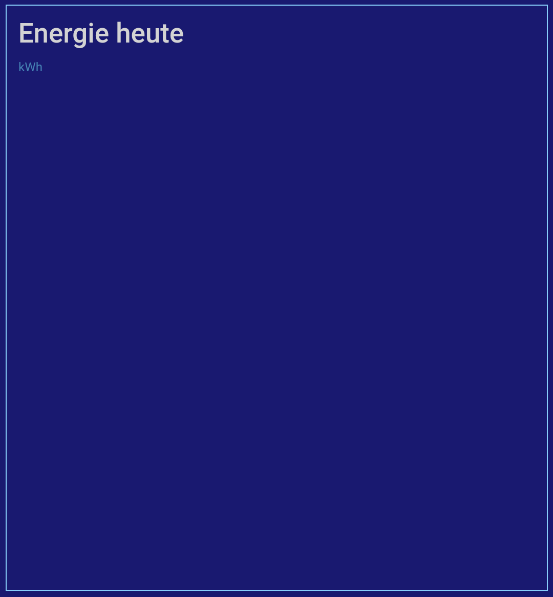

Gerade mal reingesehen. Irgendetwas passt da nicht. Browsercache wurde sicherheitshalber mal gelöscht, jedoch ohne Veränderung am Ergebnis.
