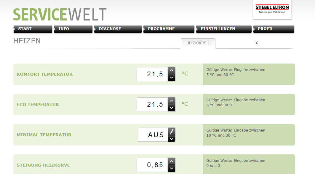

von okaegi
sg ready bei stiebel ersetzt "nur" die Steigung Heizkurve mit einem anderen Wert.
- Screenshot 2025-01-06 115037.png (52.2 KiB) 5115 mal betrachtet
Und dann passiert das was Lutz gesagt hat...
Ich hatte mal Wartung im Haus als SG ready aktiv war, der Stiebel Techniker wollte dann grad die Heizkurve ("Sieh haben eine Heizkurve von 1.5 gespeichert, das braucht wahnsinnig viel Energie") neu parametrisieren.
Der SG Ready zustand 4 sollte m.e. per Definition die WP auf Volllast drehen. Habe ich aber noch nicht im Einsatz gesehen. (und killt wahrscheinlich die WP schneller als dir lieb ist).
