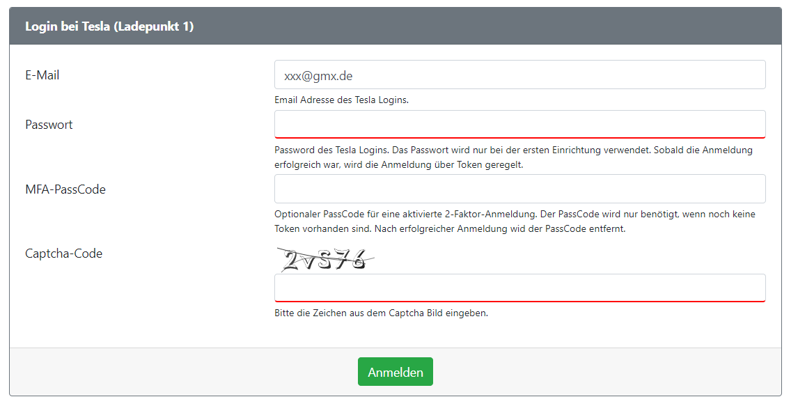

Re: Die Authentifizierung zur Tesla API funktioniert nicht mehr! (gefixt)
Habe jetzt die Version 1.9.244 drauf und hatte vorher auch die 1.9.239 versucht.
Und so sieht das Anmeldefenster aus:
Der-Kieler
- Beiträge: 381
- Registriert: Fr Sep 11, 2020 10:13 am
- Wohnort: Kiel
- Has thanked: 6 times
Perfekt! Das ist die benötigte Version.
Wie gesagt hat es bei mir geklappt. Allerdings hat mein Auto kein 2FA. Evtl. ist dies noch ein Problem?
