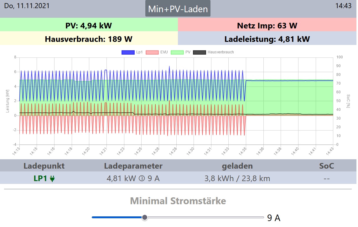

Nein, kann sie nicht, daher Stellung auf Aus.
Aber siehe da, ich habe auf 9A gestellt und es geht ohne Zickzack! Siehe Bild.
Da immer von mind. 6 o. 7A bei Zoe die Rede war, dachte ich, ich war mit 8A schon gut dabei.
Dass 8A zu niedrig sein können, ist bisher auch noch keinem an den Hardcopies aufgefallen. Danke.
Bin gespannt, wie es bei wechselnden Verhältnissen (Wolken) wird.
Was ist dabei aber noch nicht begreife:
Wenn ich den Mindestladestrom erhöhe, muss sich bei gleicher Leistung aber die Spannung erniedrigen.
Hat man dann 4,8 kW = 9A * (3*178V) statt 4,8 kW = 8A * (3*200V), also eine niedrigere Spannung je Phase ?

Für Zoe habe ich immer wieder von min. 8, 9 A gelesen....
-> Ladezicke
Nein, die Spannung sollte eigentlich nicht abnehmen. Das macht sie aber, wenn mehr Strom fliesst und der Leitungsquerschnitt zu knapp und/ oder die Leitungslänge zu lang bemessen ist/ sind.
Erhöhst Du den Strom, sollte auch die Leistungsaufnahme steigen, die Spannung aber ca. gleich bleiben.
Bei Zoe ist das etwas "wild", da dort durch den Lader viel Blindleistung erzeugt wird! -> Chamäleonlader....

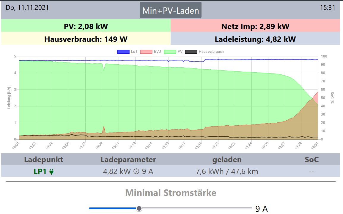

In beiden Fällen, egal ob 8A oder 9A stand dort 4,8kW als Leistung. Da P = U * I,
muss es bei I=9A daher eine niedrigere Spannung U als bei I=8A sein, wenn P gleich geblieben ist.
Im folgenden Bild geht die Sonne gerade unter, die Ladeleistung bleibt aber gleich.
Ist das der "Min"-Effekt (von "Min+PV - Laden")?
Und bei "PV-Laden" würde die Ladeleistung in dem Fall mit absinken (bis das Auto nicht mehr will)?
Re: Bedeutung "PV geführtes Laden"
Ja, das ist Min+ PV und ja bei nurPV, bis das Auto nicht mehr will oder der Überschuss nicht mehr ausreicht.
Schau doch mal unter Status/ LP. Dort werden die rückgelieferten Ströme und Wirk- Leistungen angezeigt, keine Blind- oder Scheinleistungen! Diese sind aber im AC- Netz üblich, vorallem bei Deinem OBC.
Die Spannung bleibt ca. gleich und stammt aus dem Netz, nicht vom Auto. Diese kann sinken, je schlechter Deine Zuleitung zur WB ausfällt.
Edit: P = U*I gilt nur im DC- Netz, bei AC kommt noch der cos_phi dazu..... ;)
https://www.electronics-tutorials.ws/de ... eieck.html
