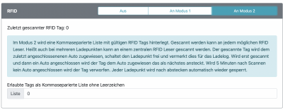

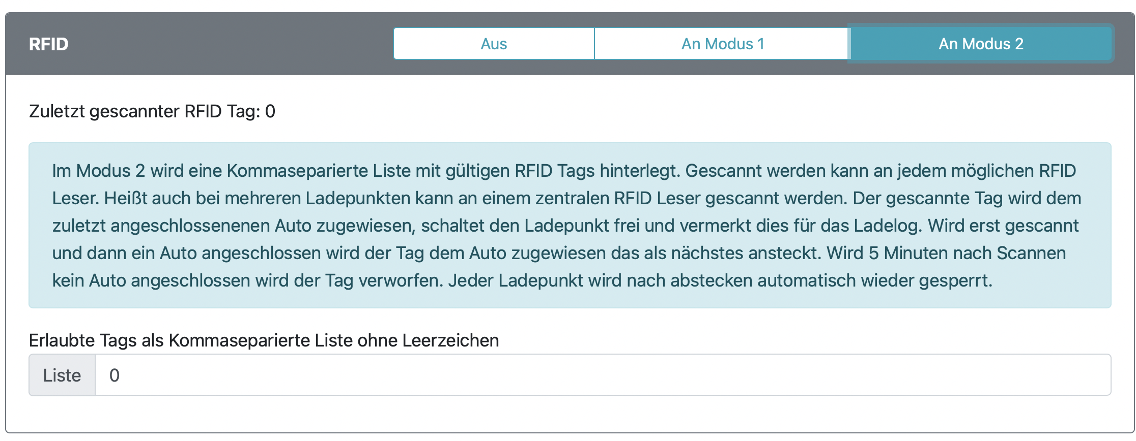

Re: openWB Wiki
openWB hat geschrieben: Sa Mai 08, 2021 9:04 am Einfach die Tag Nummer eintragen bei der gewünschten Funktion (rfid Mode 1) oder die Tags Komma separiert eintragen (rfid Mode 2)
Was ich noch nicht verstanden habe - wozu sind due Auto1, Auto2,... Zuweisungen?
Die RFID-Infos sind aktuell noch zu dürftig (mit kommaseparierter Liste können viele nichts anfangen).
Da müssten noch ein paar Hilfstexte zu den Eingabemasken.
Im Wiki kann es dann nochmal umfangreicher erklärt werden. Ich hab's leider selbst nicht in Anwendung, aber bei einer Firma. Dort werden wie auf Modus2 mit kommasep. Liste gehen.
Wichtig ist auch der Hinweis, dass der Ladepunkt automatisch gesperrt wird (wo war das gleich nochmal einzustellen?). Nur dann wirkt ein RFID als Entsperrer/Aktivierer.
Beiträge: 10230
Has thanked: 166 times
Been thanked: 392 times
Re: openWB Wiki
Schlicht wenn man einfach Ladungen autos zuweisen möchte. Ohne damit Ladepunkte freizuschalten oder den Lademodus zu ändern.
Das automatisch sperren bei RFID Mode 2 steht dabei.

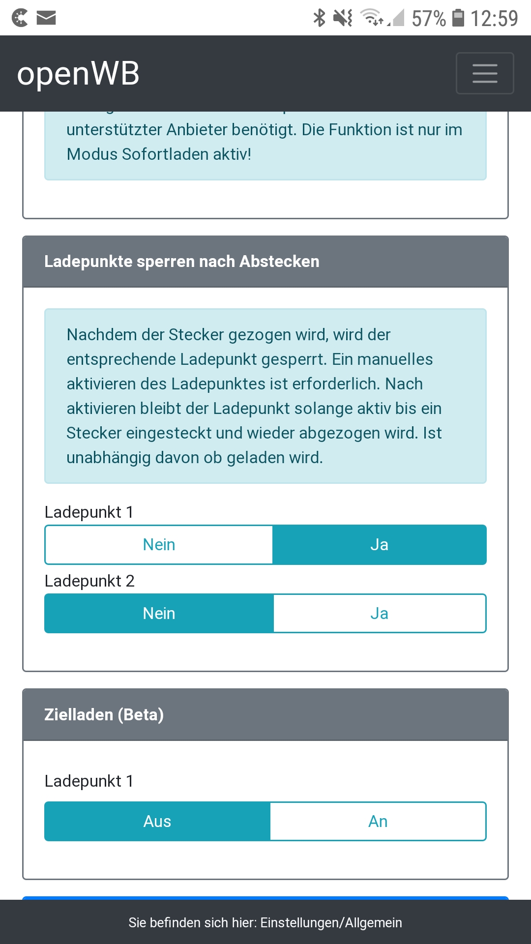

Bei RFID Modus 1 gilt der Tag nur fürs aktivieren. In Einstellungen -> Allgemein ist dann automatisches sperren einstellbar, sofern gewünscht.
Re: openWB Wiki
...unter Einstellungen/ allgemein gibt es: "Ladepunkte sperren nach Abstecken"
