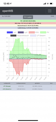

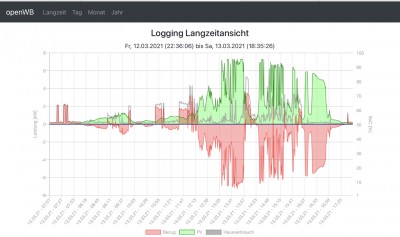

Bei mir hat offenbar jetzt ein Neustart der Wallbox geholfen.

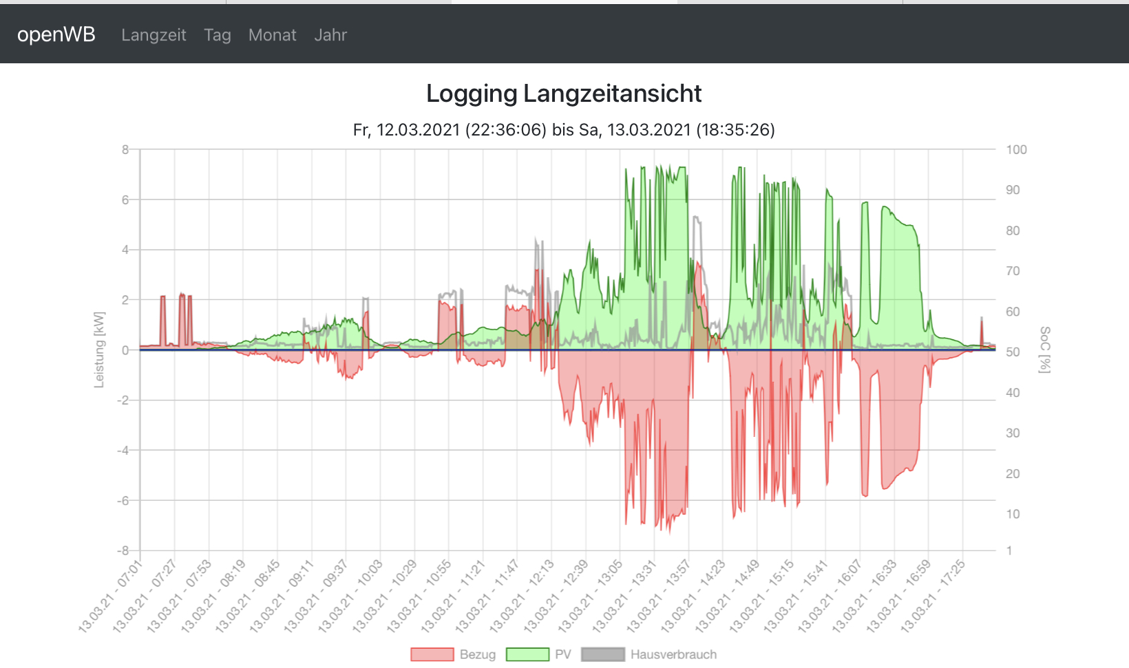

Nachdem der Graph heute früh so aussah:
Nach dem Neustart scheint zumindest der Graph wieder richtig geplotet zu werden:
Edit:
Wobei Peaks im Hausverbrauch die mit Peaks der PV einhergehen, sind immer noch vorhanden.

Bei mir treten keine unerklärlichen Peaks auf . . .

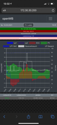

Bei mir sieht es stimmig aus.
Daten kommen über mqtt

Bist du sicher? Ist es auch bei dir nicht auffällig, dass es immer dort extrem viel Bewegung/Ausschläge im Hausverbrauch gibt, wo auch die PV gerade Ausschläge hat.
Ich finde das seltsam. Meinungen?

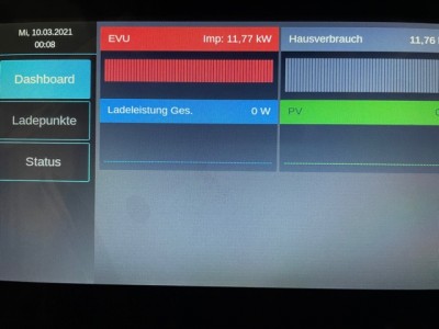

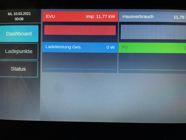

Hi, ich habe die Wallboxen mit der 1.9.200 ausgeliefert bekommen, daher weiß ich auch nicht, ob dies ein neuer "Fehler" ist, oder ob dieser auch in anderen Versionen schon besteht. Eine meiner Wallboxen hat ein internes Display, welches unmittelbar nach dem Booten auch die aktuellen Daten anzeigt. Am nächsten Tag stimmen Datum/Uhrzeit aber nicht mehr. Ein normaler Reboot behebt dies nicht, nur ein komplettes Stromlos-schalten der Wallbox.
Die Bilder habe ich wenige Sekunden voneinander angekommen:
internes Display
internes Display
Dashboard
Dashboard

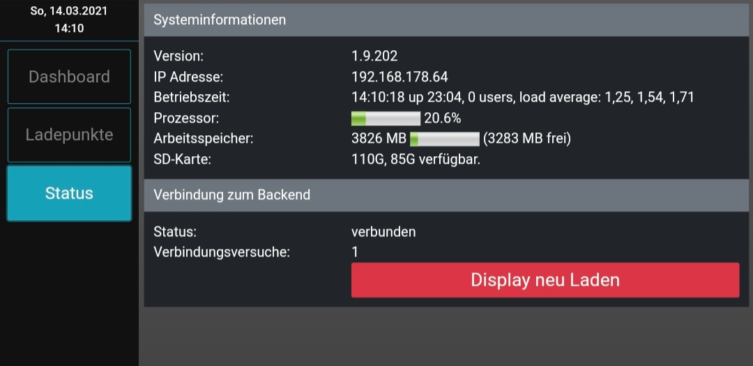

Ich hab schon Nightly drauf, daher bin ich nicht sicher, ob das in der Stable schon drin war. Unter Status gibt es bei mir einen Button Display neu laden und eine Anzeige der Fehlversuche.
Wie ist deine Box angeschlossen? WLAN oder LAN?
