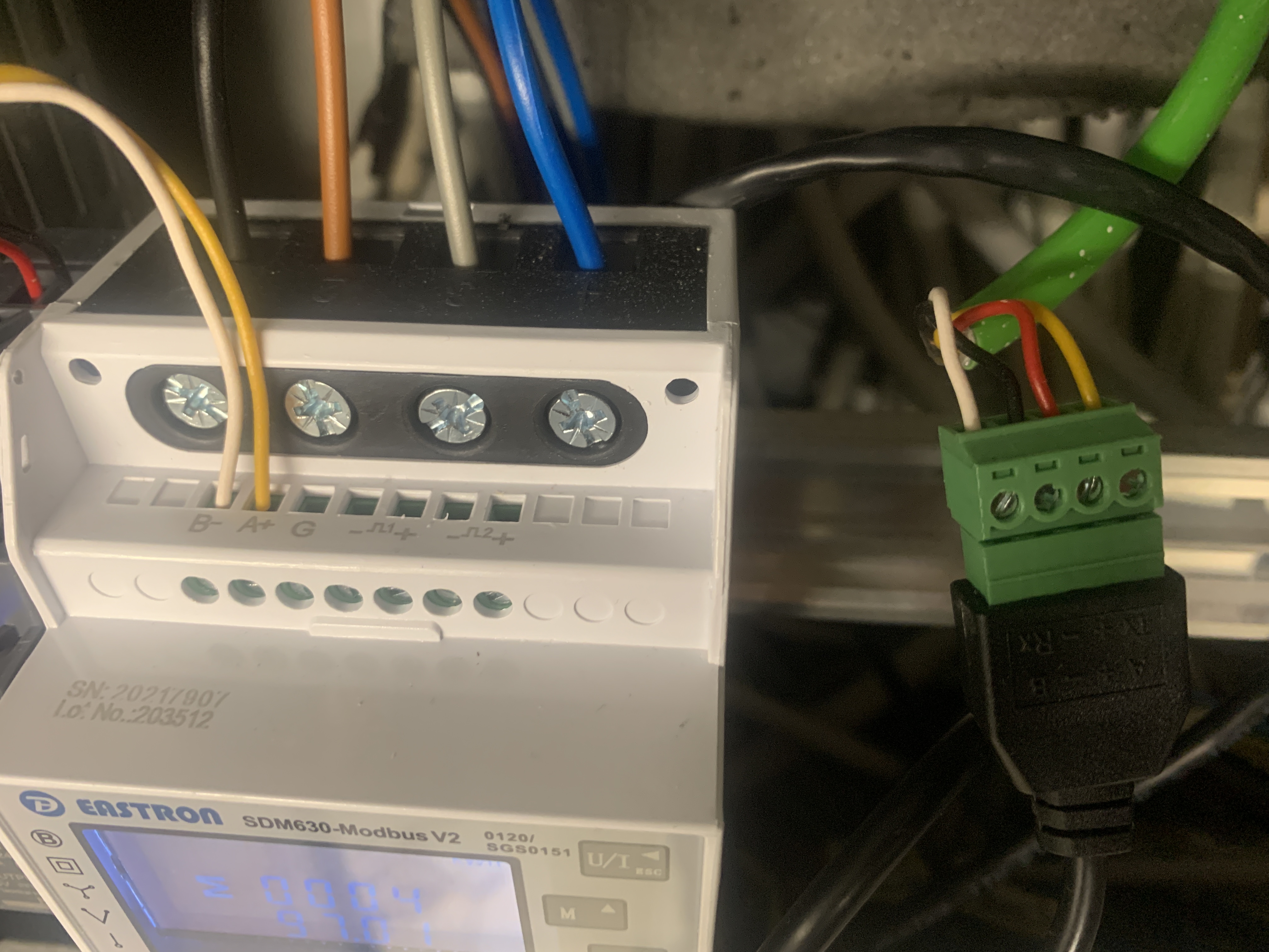

A+ am SDM geht zu A am Stecker, B- am SDM geht zu B. Falls das Kabel kreuzen muss, ist falsch verdrahtet
- Beiträge: 10281
- Has thanked: 178 times
- Been thanked: 419 times
Re: SDM 630-Modbus-V2 mit Elfin EE11 als EVU-Übergabepunkt
Sorry, dann stimmt es. Bild oben falsch gedeutet.
Ground ist übrigens nicht nötig.

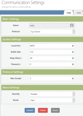

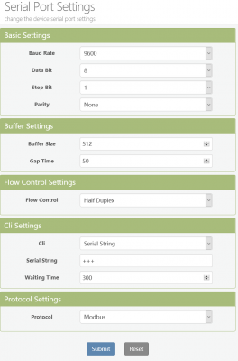

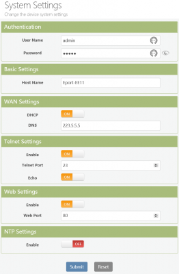

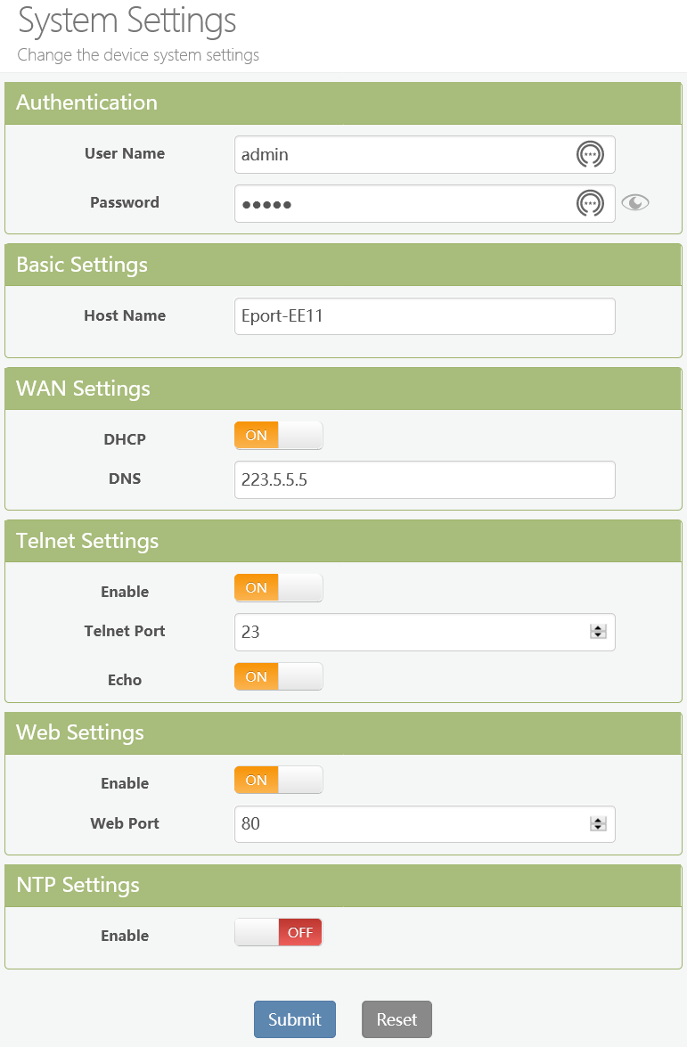

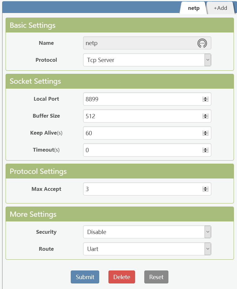

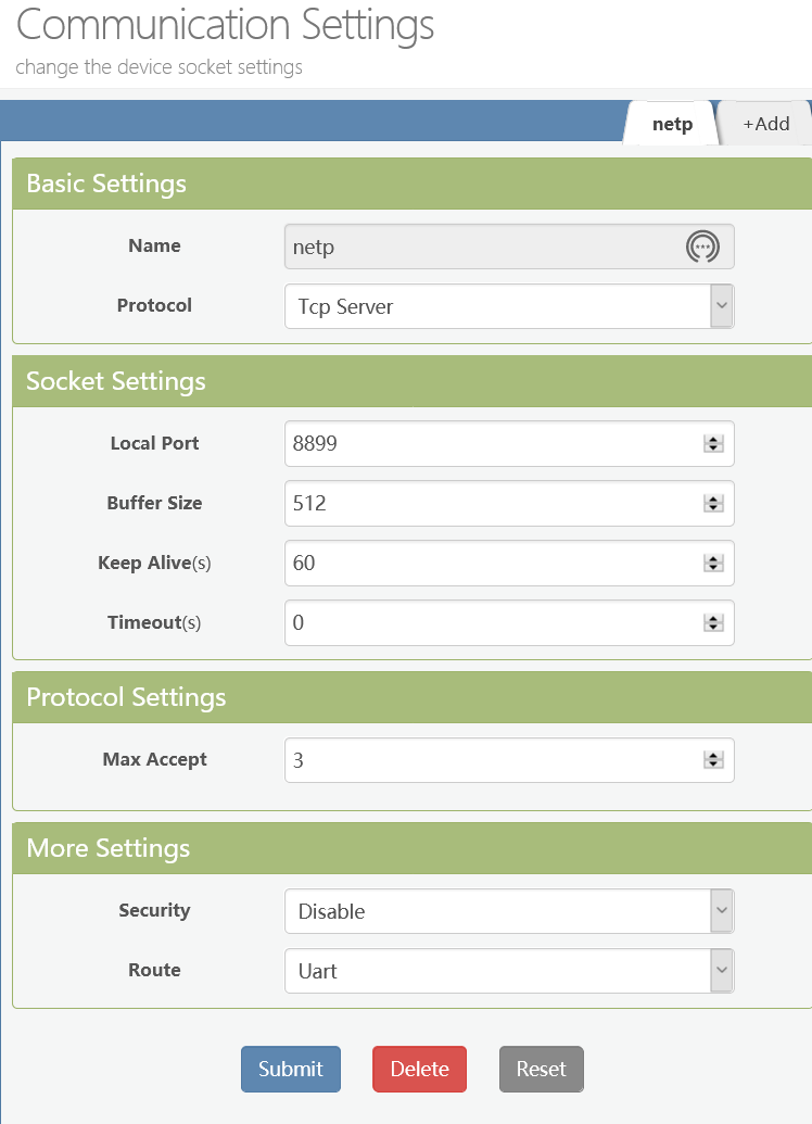

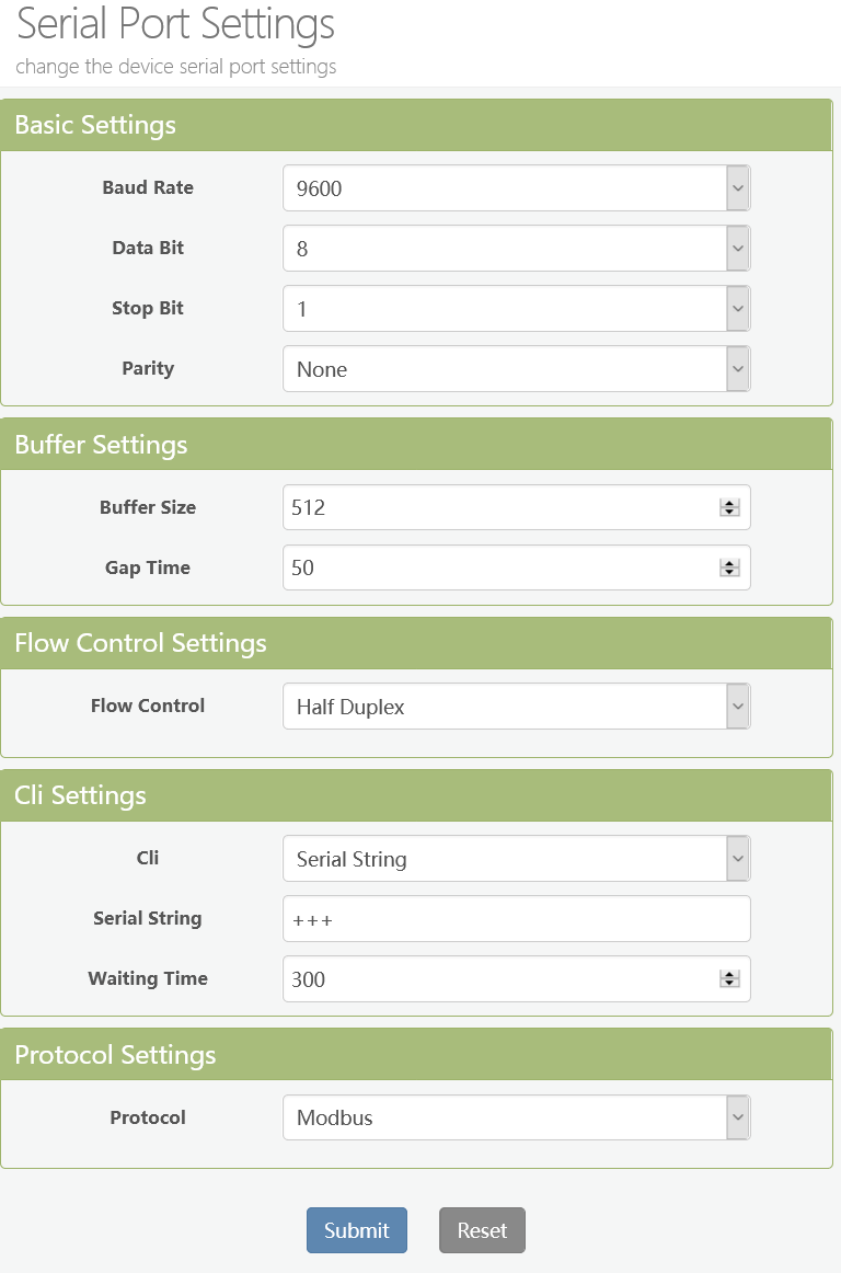

Anbei nochmals meine Einstellungen von der Ersteinrichtung.
Im Gegensatz zu Euch, verwende ich eine eigene festgelegte IP. Ansonsten müssten doch alle Einstellungen gleich sein. Es sei denn, dem support @openWB fällt etwas auf.
noch einmal vielen Dank!
Ich verwende auch eine statische IP, DHCP war aber bei mir OFF. Sonst sind alle Einstellungen ident. Zur Vorsicht wie bei Dir den DHCP auf ON, kein Unterschied.
Ich habe nun noch einmal aus Neugier Rx/Tx gekreuzt, keine Verbindung mehr zum EE11. Dann noch das Kabel getauscht (nur um einen Kabelbruch auszuschliessen), keine Veränderung.
Im 'Serial Port State' sehe ich dass bei mir Daten und Frames gesendet werden, es kommt aber nichts zurück. Vielleicht ist einfach der Zähler kaputt, was bleibt sonst noch?
vg, HG
vg, HG

langsam glaube ich das auch! Habt ihr eigentlich die communications settings des Modbus Zähler angepasst? Bei mit stehen die auf Baud rate 9600, Parity none und stop bit 1HSC hat geschrieben: Mi Mai 19, 2021 8:05 pm Ich vermute auch, dass der SDM eine Modbus- Macke hat.
Das ist richtig, dazwischen noch die 8 für Data Bit.
Mehr ist eigentlich nicht einzustellen.
ja, hab ich auch!
