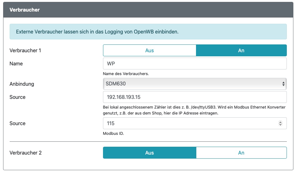

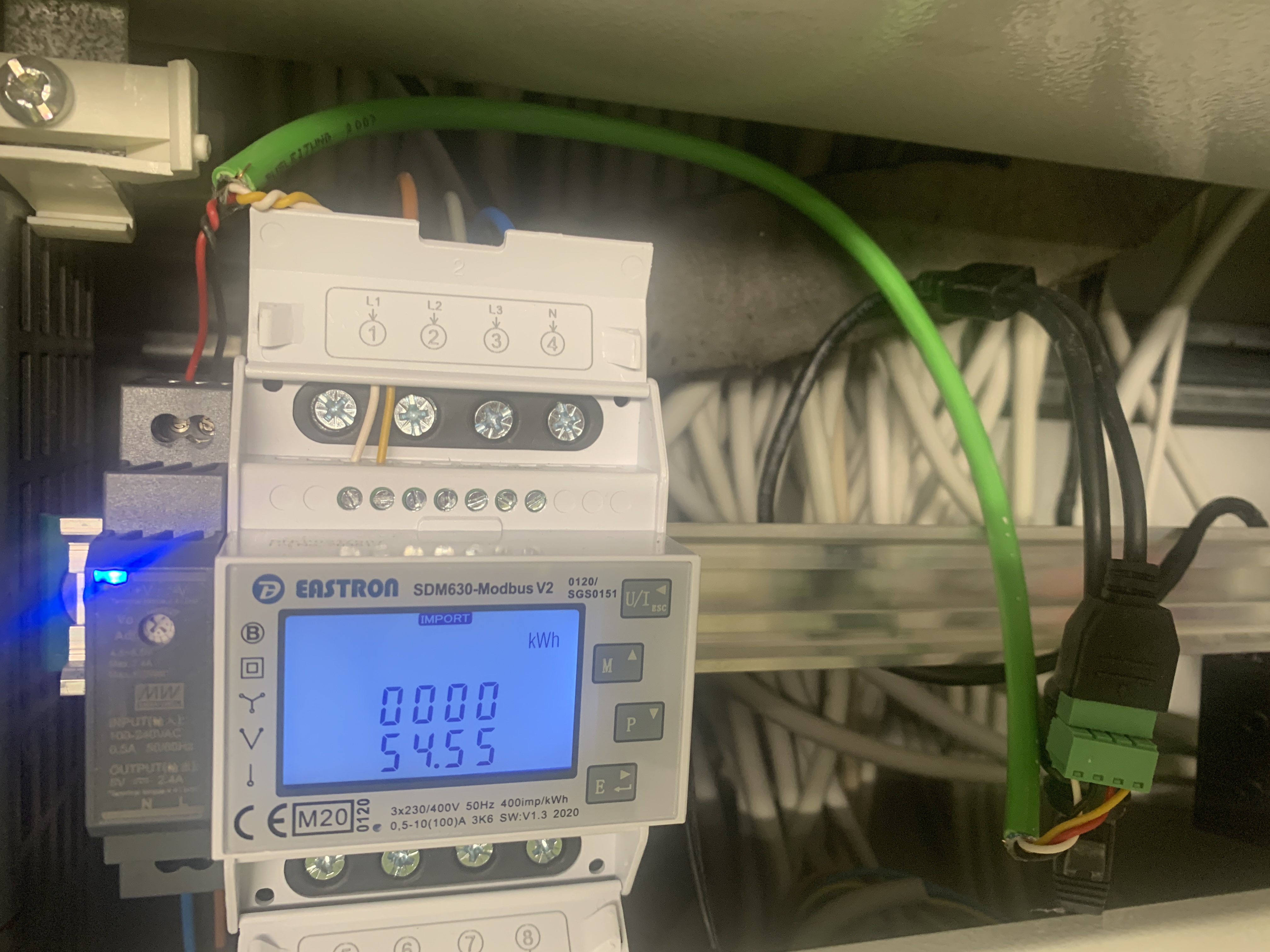

Re: SDM 630-Modbus-V2 mit Elfin EE11 als EVU-Übergabepunkt
und so sieht die Einstellung unter 'Smart Home' und die Verdrahtung aus
