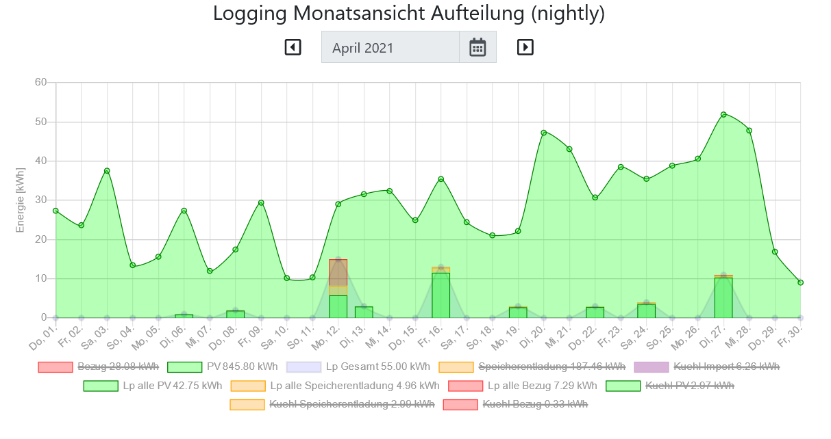

Jungs, das sieht richtig gut aus! :D
Der 12.04. war übrigens der Tag der csv- Erstellung.
Oliver,
könnte man entweder alle oder keinen aktiven Verbraucher aus SH 2.0 sichtbar machen bzw. weglassen?
Bei Dir ist es die WP als 1. aktives Gerät, bei mir wird dort natürlich ein uninteressanter Kühlschrank angezeigt. :lol:

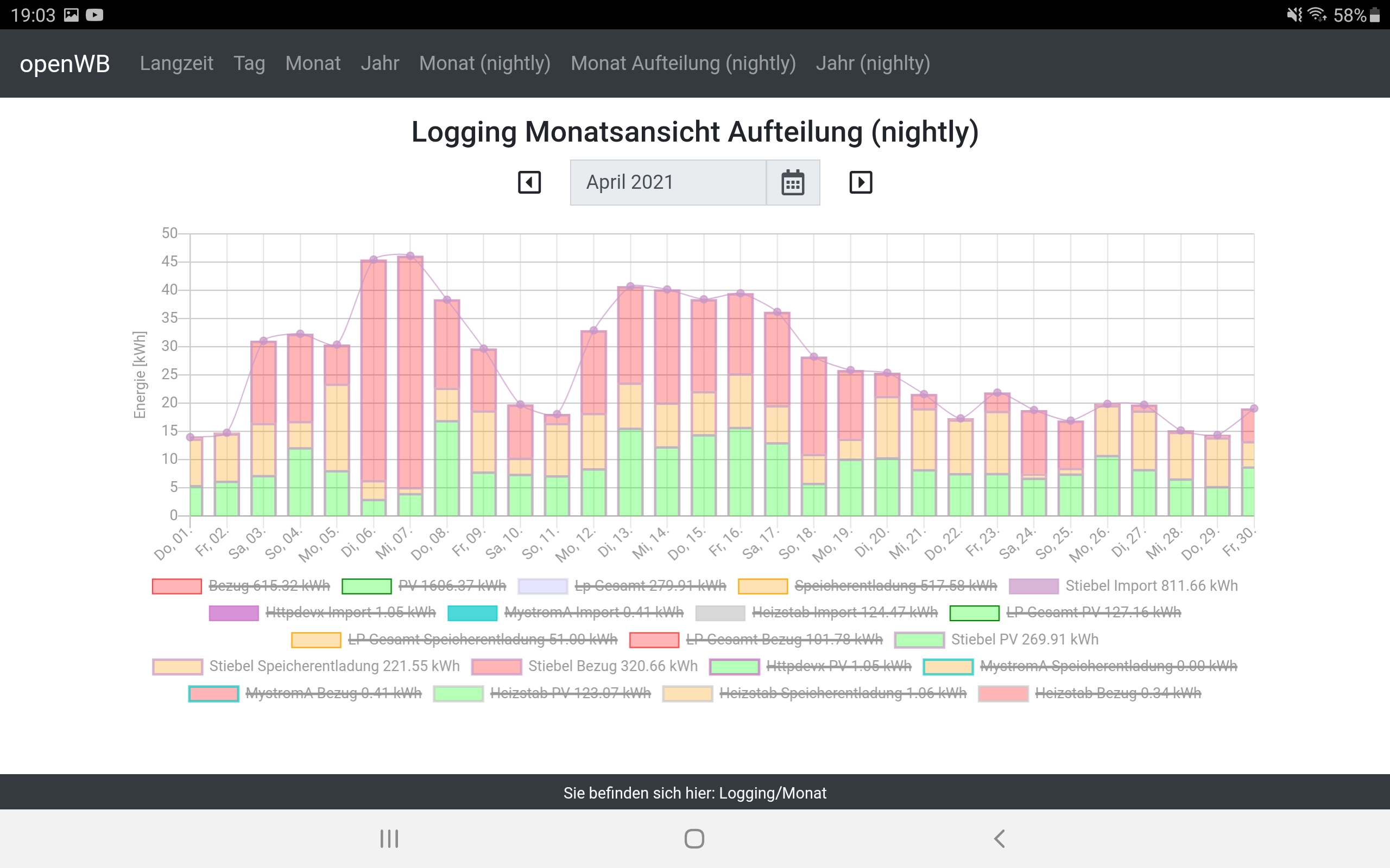

okaegi hat geschrieben: So Mai 02, 2021 6:53 pm So ist drin in der neusten nightly.
...schon sehr cool.
Allerdings hier ein Problem mit der Monatsansicht: Hausverbrauch hat ein "x" vorangestellt:
...und in der Aufteilungsansicht taucht ein "Device 1 PV" auf..Edit: ...ist eine DUO und SmartHome, Speicher habe ich hier nicht

das mit dem Device ist schon bekannt, das x sollte ich auch rausbekommen. Schau' ich mir heute Abend mal an.

Also in einer der nächsten nightly gibt es folgendes:
Der Fehler für den aktuellen Monat ist korrigiert.
Es werden alle 9 Smarthomedevice bezüglich Herkunft nach Pv, Speicher und Evu angezeigt. Die Datenbasis wird in der Nachtverarbeitung gerechnet, also nach Installation vom Nightly braucht es eine Nacht damit alles korrekt angezeigt wird.
Hier mal mein Smarthomedevice 9, das ist der Heizstab der nur verwendet wird um die Warmwassertemp von 50 auf 60 Grad zu erhöhen, und auch nur dann wenn Überschuss eingespeit wird.
Bitte testen, dann kommt als nächstes die Jahressicht dran.

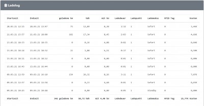

habe gerade versucht den Ladelog "schön" auszudrucken.
Bin a) schon daran gescheitert das ganze Landscape auszudrucken (hab dann CTRL-P und als pdf abgespeichert und dann manuell hochskaliert und auf landscape gestellt...
b) monthly log hab ich im csv nicht die Berechneten Preise wie im Log gefunden & konnte das nicht selbst umformatieren...
Wäre schöne wenn es nen einfachen Print Button gäbe mit dem man das "schön" ausdrucken kann damit man es beim Arbeitgeber einreichen kann. Falls das schon durchgekaut worden ist sorry - hab es nicht gefunden.
Bitte den Thread linken
Danke schonmal

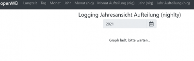

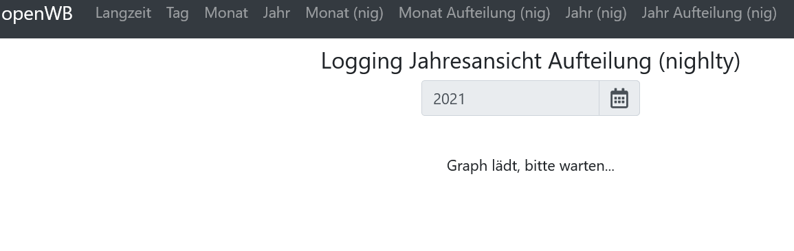

Moin Oliver,
habe eben die 1.9.234 (2021-05-14 06:31:04 +0200 [c96b3783] ) installiert.
Leider kommt unter Jahr(nig) und Jahr(Aufteilung) keine Ansicht zu stande, er rödelt.....
Ist noch was faul?
mrinas
Beiträge: 2425
Has thanked: 69 times
Been thanked: 83 times
Re: Direktzugriff auf Daten
Beitrag von mrinas »
hatte ich auch, ging am nächsten Tag. Vermute dass es eine nächtliche Verarbeitung der Daten braucht. Kann man m.w. auch durch den Neustart der Box forcieren.
