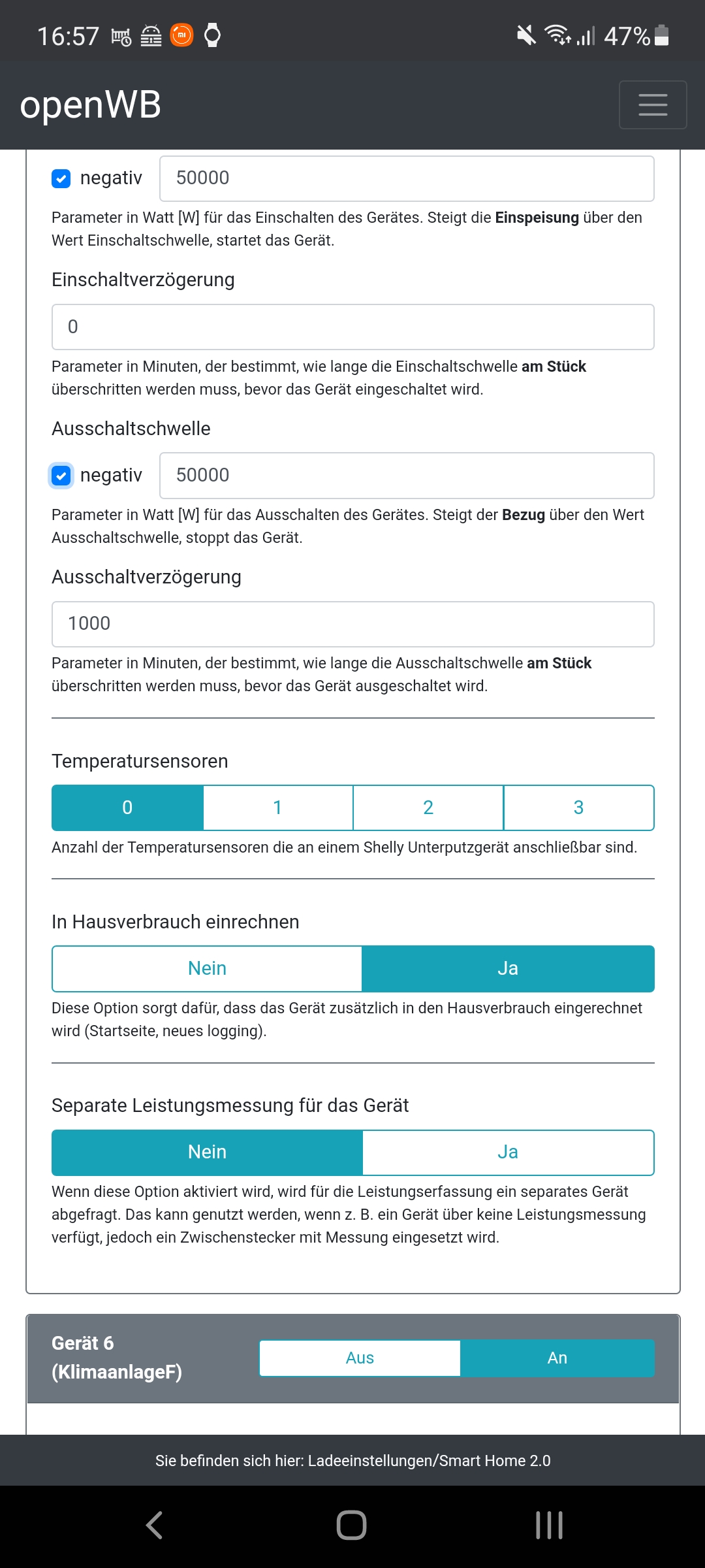

Hallo Oliver!
Habe heute nach dem Merge die OpenWB SW aktualisiert.
Sieht gut aus.
Vielen Dank

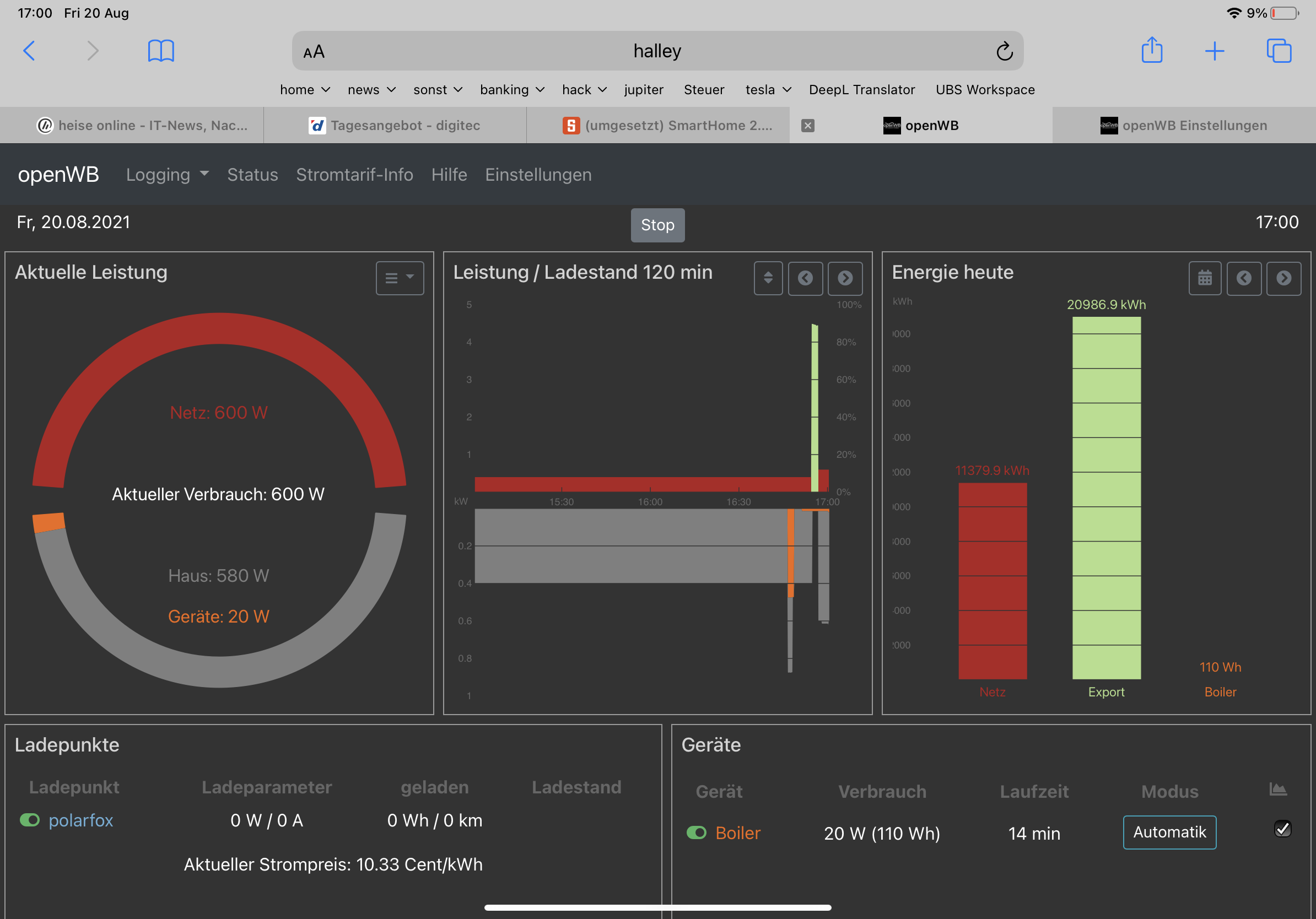

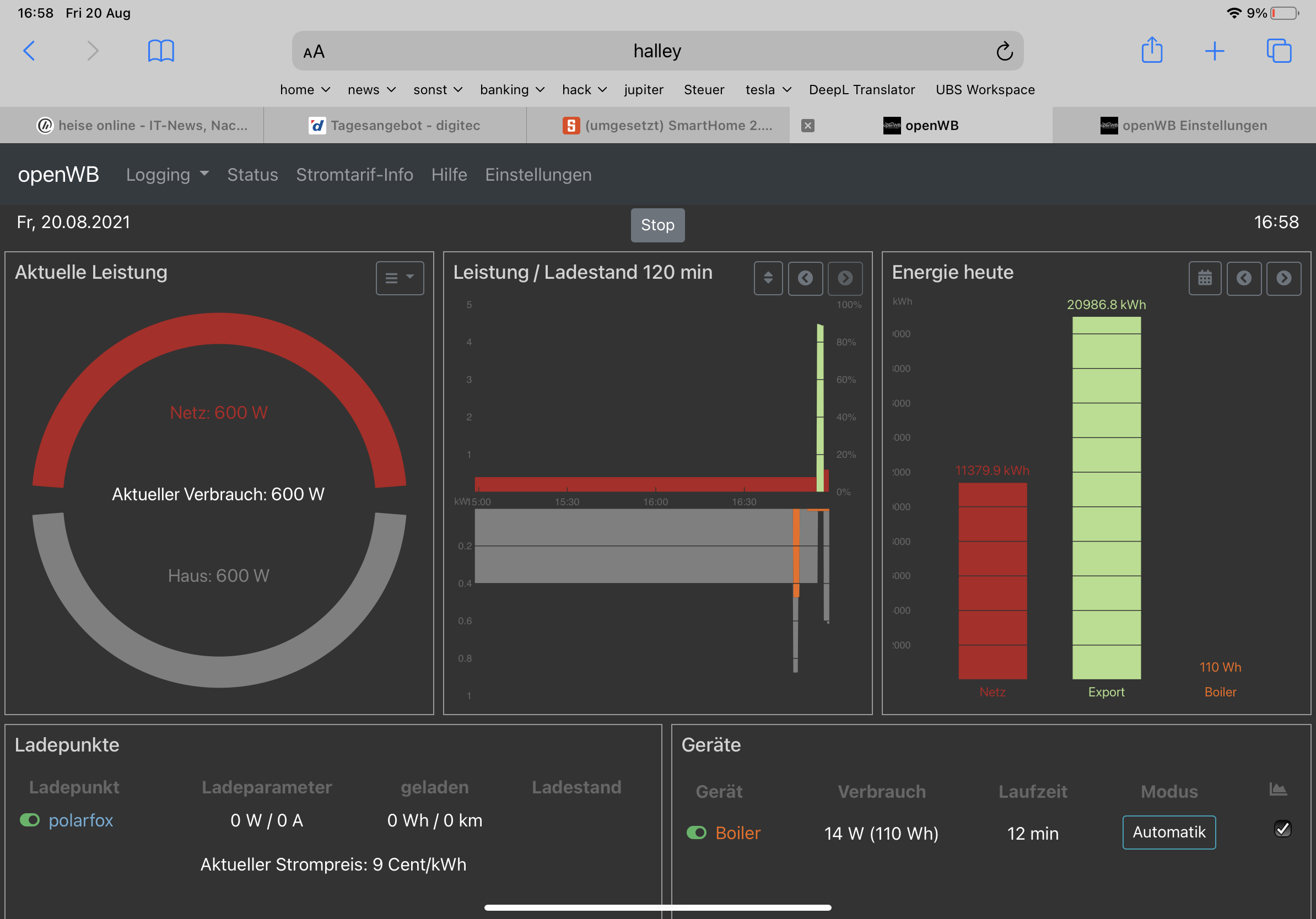

Hm, bei mir auf dem Testsystem wird es richtig dargestellt. Der Netzbezug ist 600W, der Boiler zieht 20W, und wenn der Boilerverbrauch zum Hausverbrauch geschlagen werden soll, wird er nicht angezeigt (erstes Bild), nur wenn ich das ausschalte (zweites Bild).
Philipp, bei Dir stimmen auch die Zahlen nicht. Einspeisung + Verbrauch sind mehr als der PV-Ertrag.
Kann es sein, dass Du noch alte Versionen von Files im Browser-Cache hast? Evtl. wird die Anzeige korrekt, wenn Du den Browser-Cacje leerst.

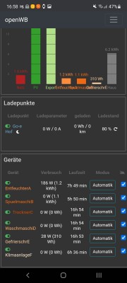

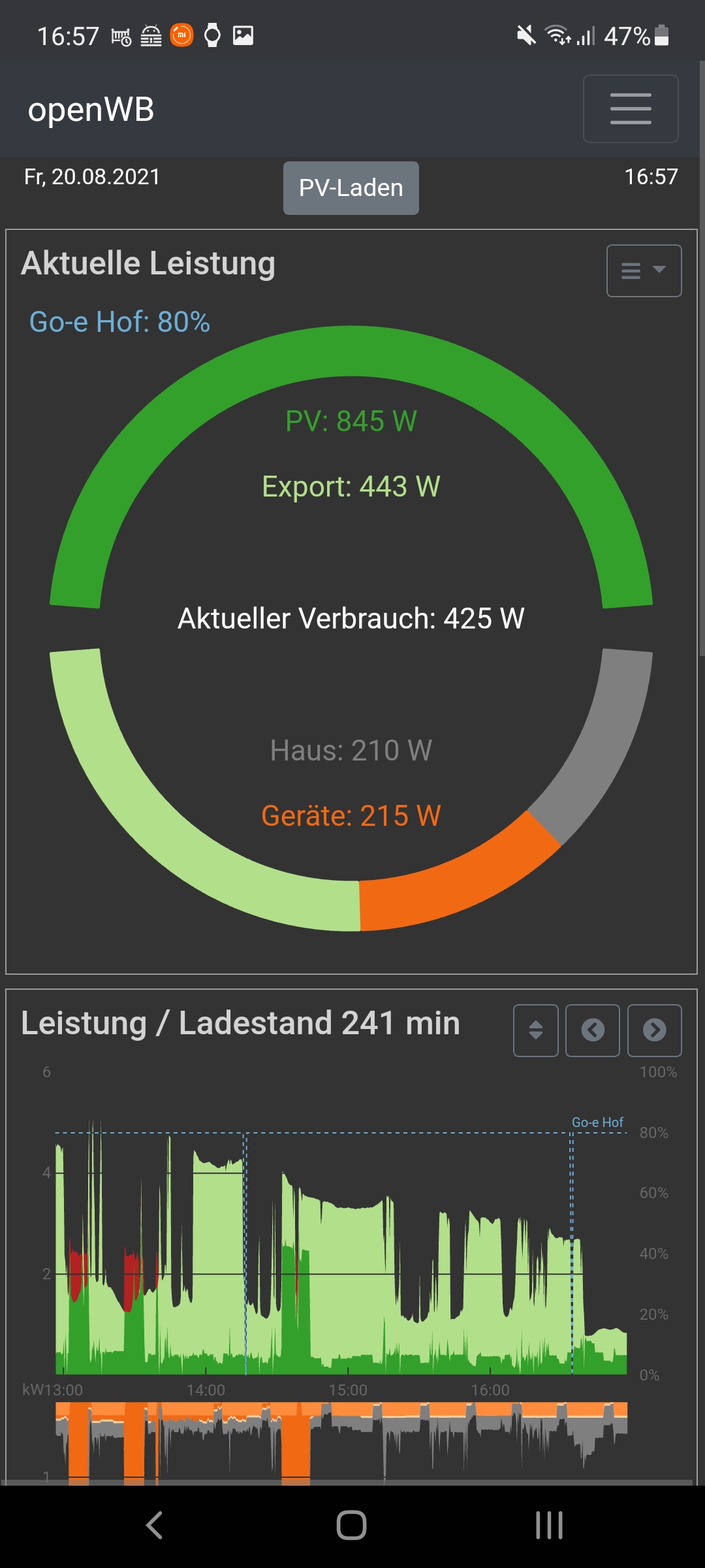

philipp123
Beiträge: 1034
Re: (umgesetzt) SmartHome 2.0, Wahlschalter für "im Hausverbrauch summieren und anzeigen: ja/nein"
Beitrag von philipp123 »

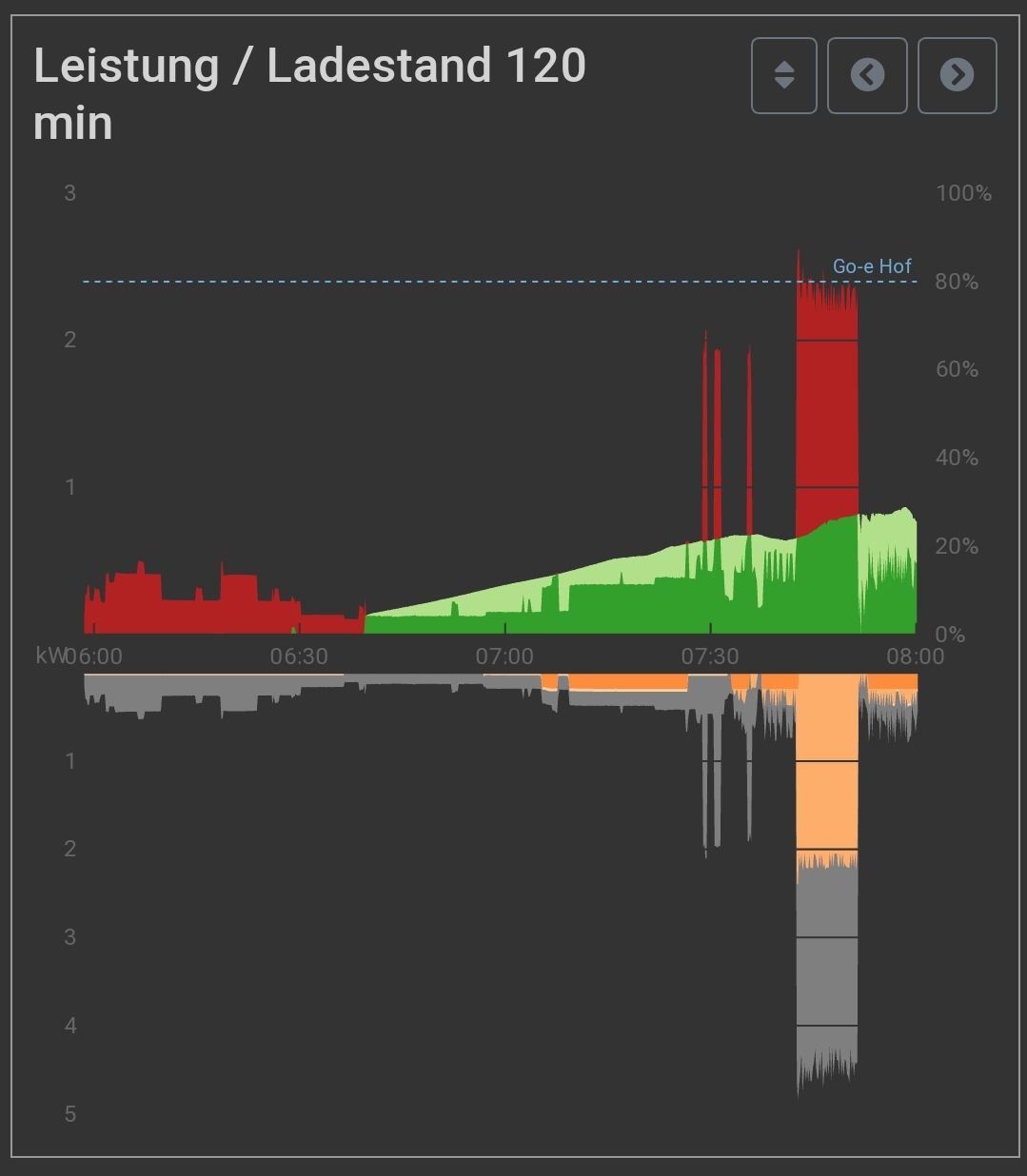

Ich glaube es gibt immer noch einen Fehler. Und zwar im Diagram. Meine Waschmaschine die Hausverbrauch ja hat wird jetzt doppelt auf der Verbrauchsseite eingerechnet wenn ich mich nicht völlig täusche.

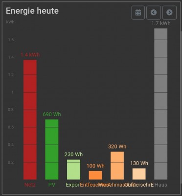

9 x Smarthome mit Shellys
philipp123
Beiträge: 1034

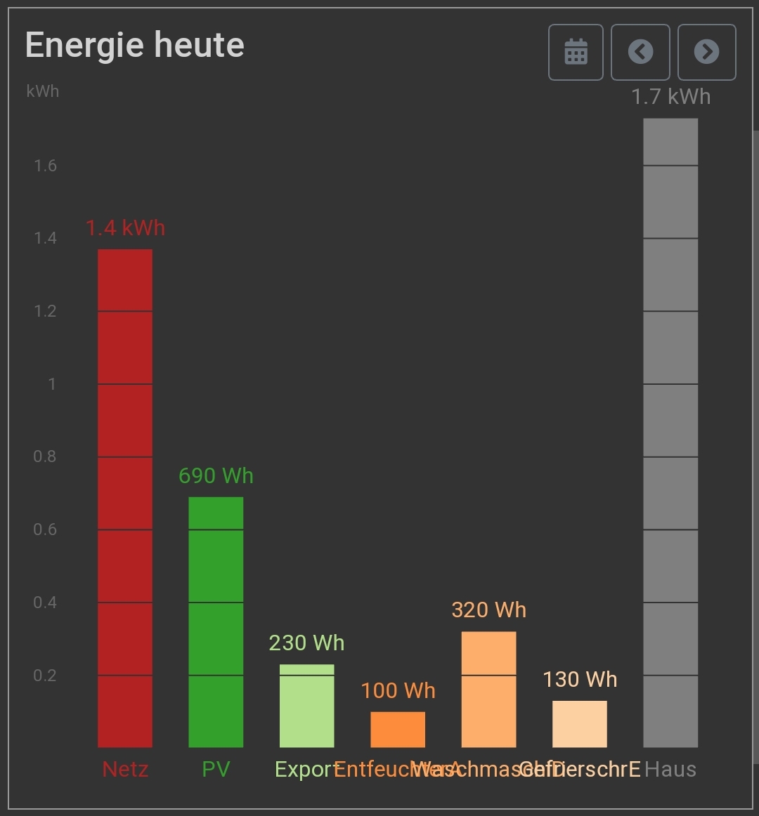

Und wenn ich Energie heute anschaue passt das leider auch.
Netz + PV - Export - Haus - Alle Geräte müsste ja 0 ergeben.
Ergibt bei mir -390W.
Liegt daran, dass Waschmaschine und Gefrierschrank im Hausverbrauch sind. Dadurch kommen die jetzt doppelt. Das Delta 390 zu 450 schiebe ich auf Rundungen.
Cool wäre es, wenn man es so realisieren könnte, dass die Geräte die im Hausverbrauch sind zwar weiterhin angezeigt werden aber erkennbar. Vielleicht in Klammer der Wert bei denen Geräten die im Hausverbrauch sind. Oder was meint ihr?
