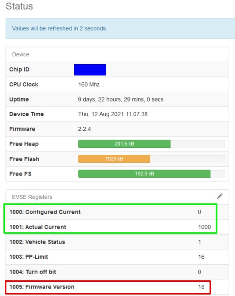

Bei der smartWB ist das OLC-feature in der EVSE-Wifi-SW bei den Registeranzeige unter "Status" ersichtlich. Das sieht man dann auch die 1000-er Ziffern bei Reg. 1000/1001. https://board.evse-wifi.de/viewtopic.php?f=16&t=187
Es gibt eine update-Option mit Einsendung, falls FW<18.
Bedenke aber, dass nicht jedes EV stufenlos regelt. Bei einem älteren EV haben wir schon "Stufen" gesehen", auch wenn linear angesteuert wurde.
