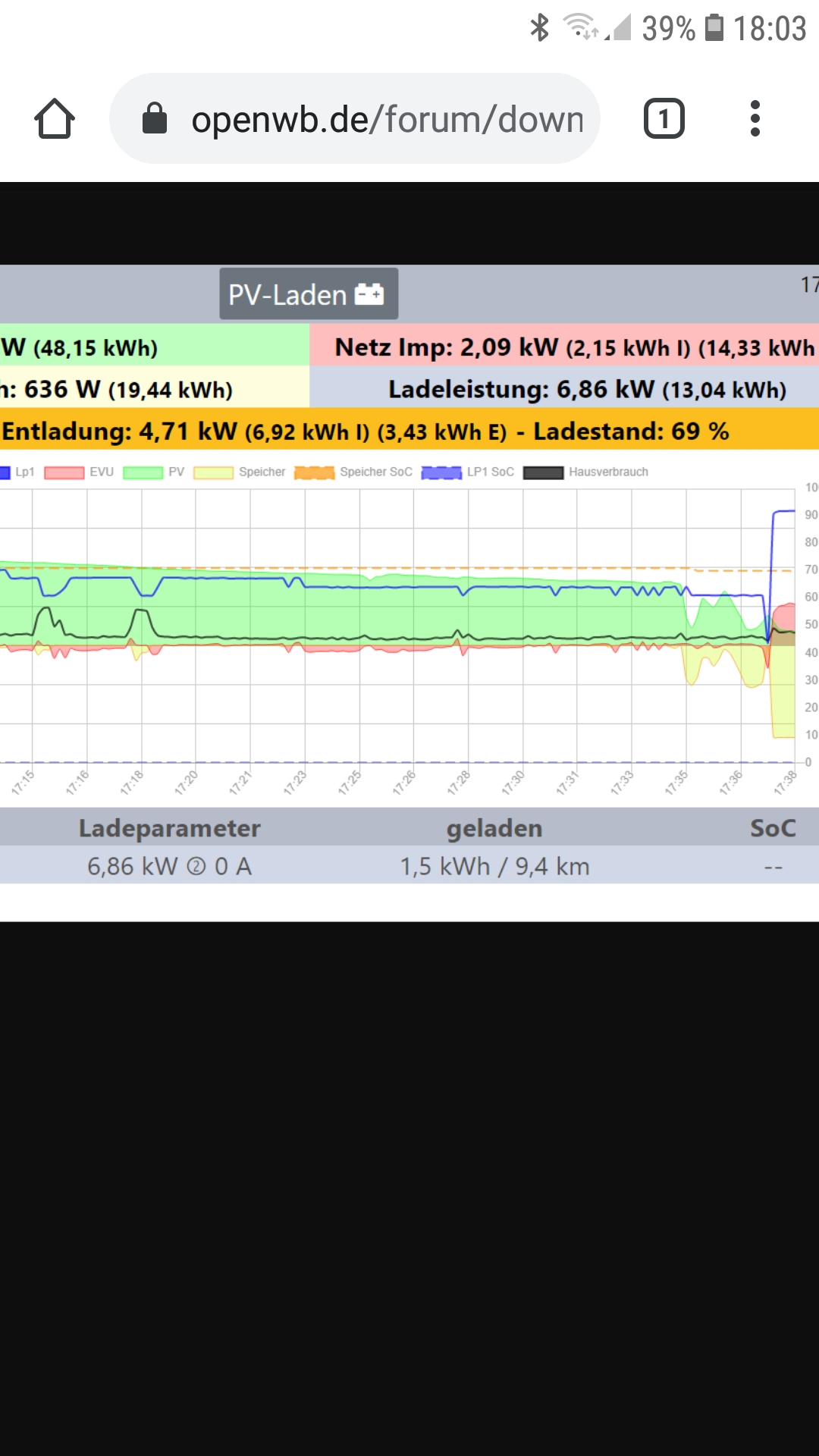

Nur was dann passiert ist mir schleierhaft. Man sieht deutlich die Vorgabe 0 A, aber er lädt mit voller Leistung!
--> max. Entladeleistung aus Speicher + Rest aus Bezug.
--> Bezug darf hier keiner stattfinden, da ja nurPV!
Mir sieht es nach einem Verbindungs-, Übertragungs- oder einen Modbusproblem aus, bzw. könnte auch was über die EVSE nicht passen.
D.h.: Vorgabe 0 A an die sWB, dort sagt aber EVSE dem EV: "Du kannst mit 16 A laden" und das EV nimmt sich diese 16 A 2x, da 2p und der Zähler in der WB meldet 6,9 kW Ladeleistung zurück. Diese werden wie oben beschrieben aus Speicher + Bezug bedient.
openWB steuert nicht dagegen, da sie ja schon 0A vorgibt.

Register 1000 in der swb wechselt auch zwischen 0 und 1600 entsprechend der Sprünge in der owb gui

Das ist die Reaktion (= Ist-Ladeleistung). Entscheidend ist aber die Sollladestromvorgabe.Chiliheld hat geschrieben: Mi Sep 01, 2021 4:20 pm Register 1000 in der swb wechselt auch zwischen 0 und 1600 entsprechend der Sprünge in der owb gui
Wenn diese nicht im oWB-GUI ersichtlich ist, könnte dort der iobroker per MQTT verantwortlich sein, schließlich kannst Du die oWB damit voll fernsteuern (und diese steuert dann nochmal per API die sWB fern).

Wenn die Vorgabe 0 A sind, ist der Stecker orange, bei 6 A oder höher ist er grün.aiole hat geschrieben: Do Sep 02, 2021 7:34 am Ok - dann bitte so lassen.

Ja - nur wer verursacht es? Die Ladecontrollereinstellungen in der sWB, das Ladekabel und das EV ändern sich nicht (SofortLaden, Min+PV und PV bei genug Überschuss funktionieren anstandslos. => Die Kombi oWB/sWB funktioniert prinzipiell).HSC hat geschrieben: Do Sep 02, 2021 7:38 am Wenn die Vorgabe 0 A sind, ist der Stecker orange, bei 6 A oder höher ist er grün.
Ich vermute etwas bei der oWB-Ansteuerung durch eine Kombination mit 2-Phasigkeit, 0,01A-feature oder Speichernutzung. oWB ist schon informiert.
