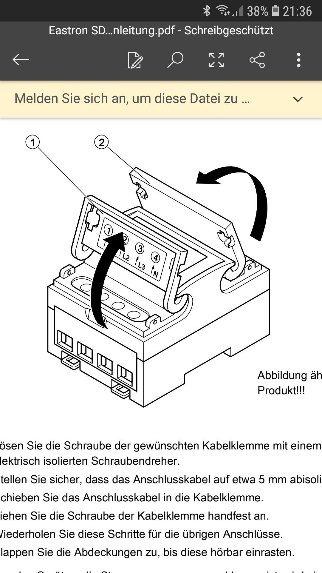

Ok, da Du Laie bist, Vorsicht an den Messspitzen!!!
Rechte Hand mit Messspitze permanent auf die gr/gb PE- Klermmen rechts vom Zähler.
Dann fortlaufend mit 2. Messspitze in linker Hand von links nach rechts (Kl.1-4) am Zähler unten. Nicht oben, da Modbus im Weg...
Was wird auf den einzelnen Klemmen gemessen? VG
Re: openwb-evu-kit als Zähler für Wärmepumpe
Ok, für mich sieht das i.O. aus. N ist rechts, wo er hingehört.
Ich übergebe an Kevin von openWB.....

OpenWB Custom und OpenWB Pro, 6,8kWp RCT Power Storage DC mit 5,7kWh Batterie, 3KW Hoymiles PV
Ich denke, wir können hier "die Kirche im Dorf" lassen. Es ging hier rein um eine Spannungs- "Dedektion".
1.) mit dieser Warnung:
Aber, danke für den Hinweis.
und 2.) gibt es auch einen FI vor dem Zähler.Ok, da Du Laie bist, Vorsicht an den Messspitzen!!!
Dann fortlaufend mit 2. Messspitze in linker Hand von links nach rechts .....
