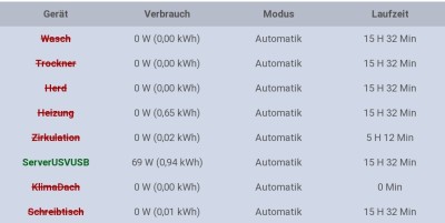

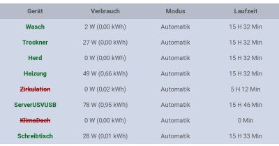

Sooooo, WLAN am Router 1 ausgeschaltet. Selbstverständlich können keine Daten von den Geräten an Router 1 abgefragt werden und sind damit rot.
(Zirku und Klima war eh aus, Klima und Server sind an Router 2)
Nach über 10 Min. aus, waren alle shelly noch an und die Geräte funktionierten weiter, so wie hier:

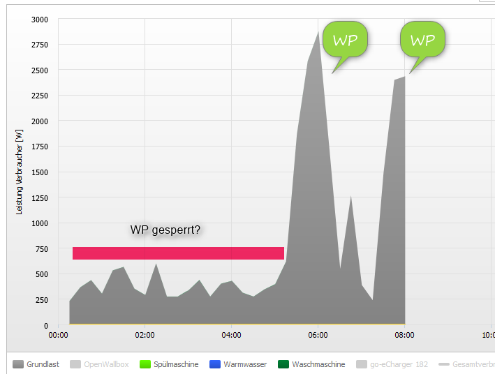

also heute Nacht hatte ich das Wlan angelassen. Trotzdem war heute früh um ~ 5 Uhr die Wärmepumpe gesperrt, der Shellykontakt geöffnet. Irgend etwas ist da um ca. 0.00 Uhr passiert, was den Impuls dazu gegeben hat, leider hab ich kein Logging, das so weit zurück geht. Ich hab dann sicherheitshalber um kurz nach 5 Uhr die Sperre wieder manuell gebrückt. Irgendwann kurz drauf scheint der Shelly wieder auf geschlossen geschaltet zu haben, denn aktuell ist er wieder "zu"

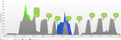

Hier mal zwei Screenshots vom SMA-Portal, auf dem man recht gut die immer wiederkehrende LAst der Wärmepumpe erkennt:
gestern:
heute:
Was macht die SH2.0 um ~0:00 Uhr und warum kommt dann bis ~ 05:00 Uhr kein Einschaltbefehl?
Wie könnte ich das mal durchgängig loggen um zu sehen, was hier los ist?
