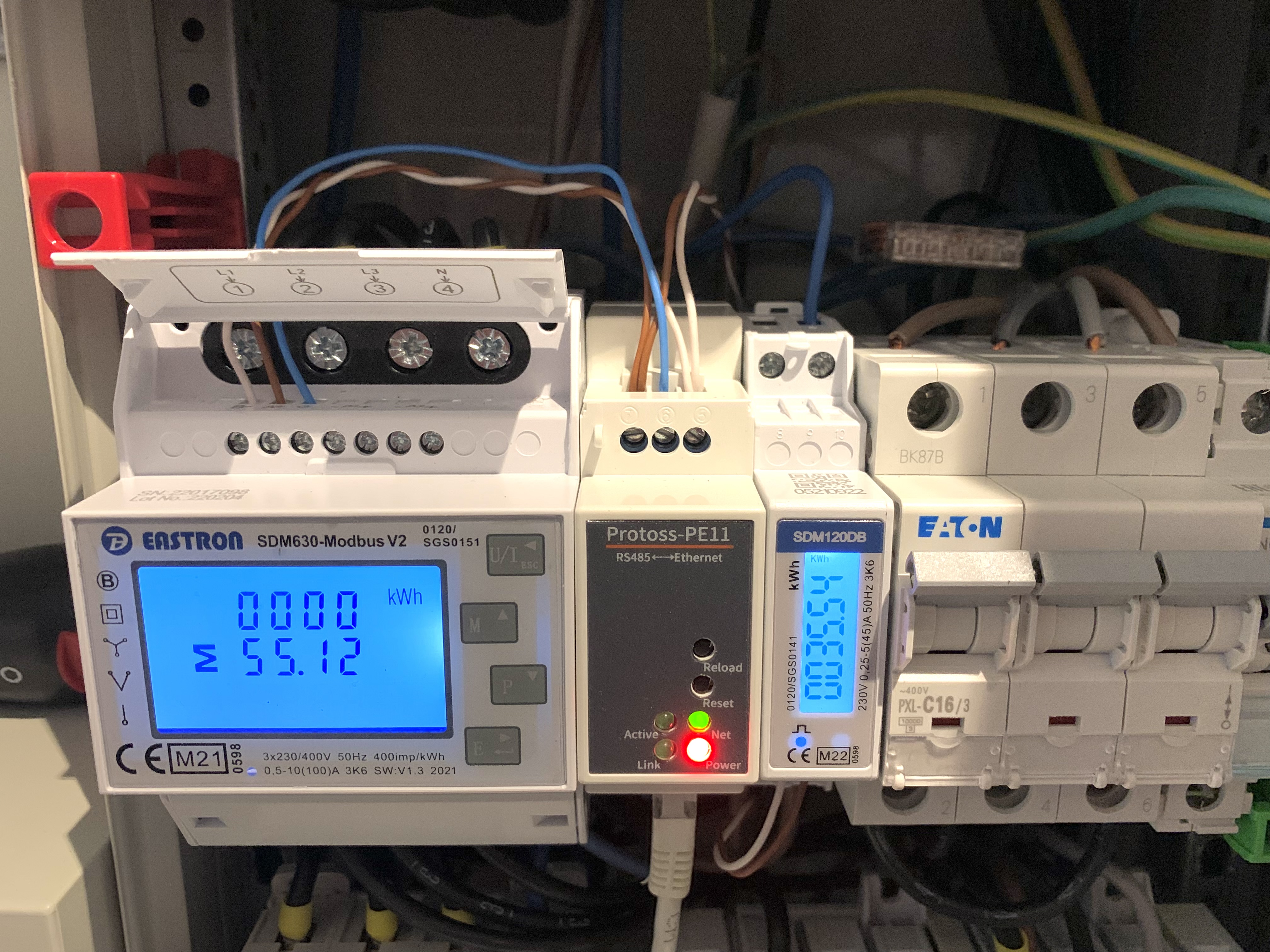

Hallo, Ich habe auch meine Vaillant WP an den Start gebracht und möchte wie ihr die Verbräuche in die OpenWB einbinden.
Setup: SDM630 um die Inneneinheit (UniTower mit Heizstab) und SDM 120 für den Monoblock aerotherm 75/6 zu erfassen. Der PE11 ist nach Anleitungslink von Euch konfiguriert und habe diesen in der FRITZ!Box auf Anhieb gefunden.
Lediglich die beiden SDMs finde ich in der FRITZ!Box zumindest nicht mit Namen und habe zwei Geräte mit none. Bezeichnung.
Deren IPS habe ich versucht über SH und SH2 vergebens einzubinden auch unter Austausch der Zähler IDs. Beimbeiden 1 und 2 versucht als ID.
Anbei ein Foto wie mein Elektriker die SDMs an den PE11 angeschlossen hat. Ist das so korrekt? Was kann ich noch versuchen damit die SDMs mit einer IP in der FRITZ!Box auftauchen und wie habe ich die Zähler IDs zu wählen?

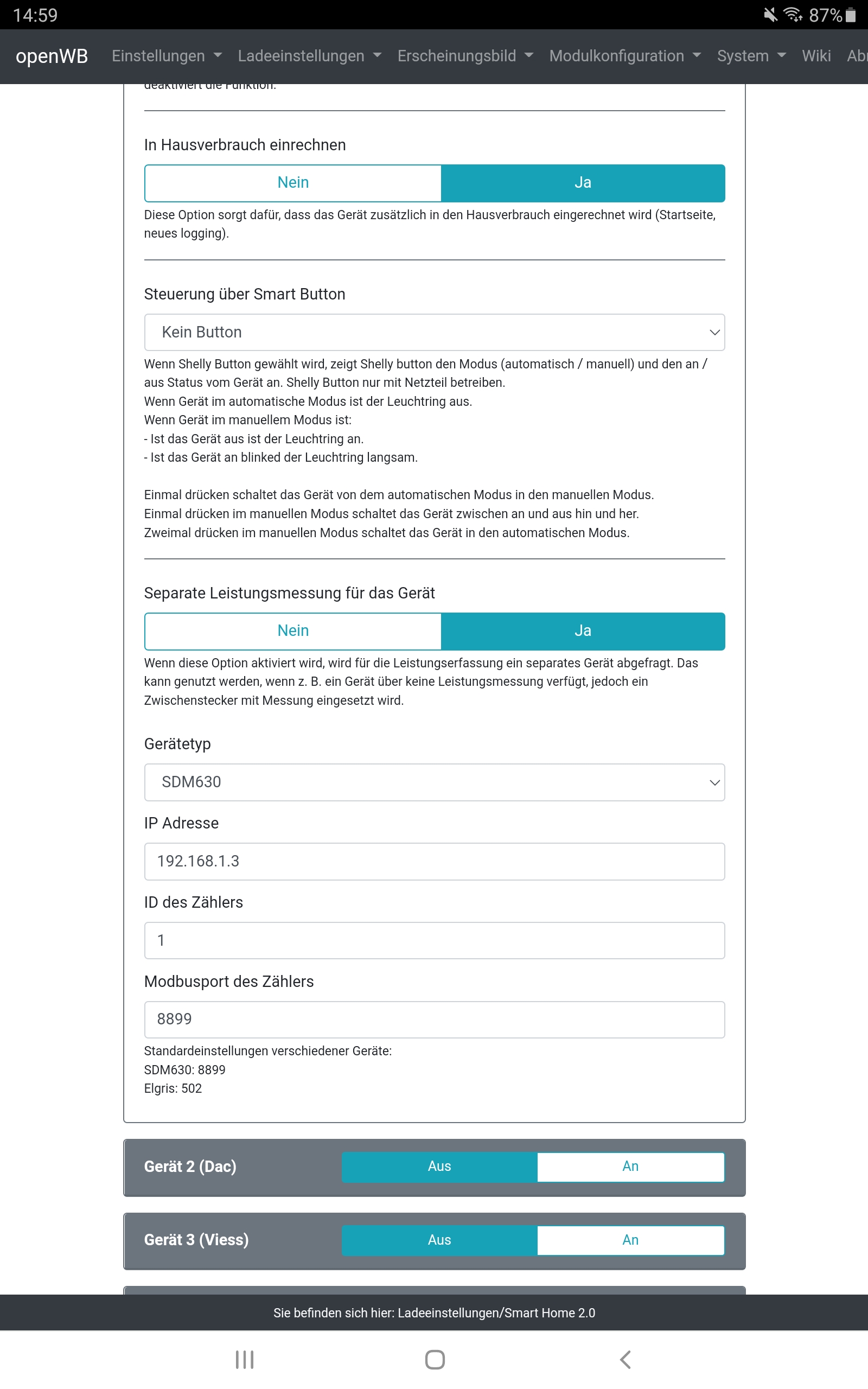

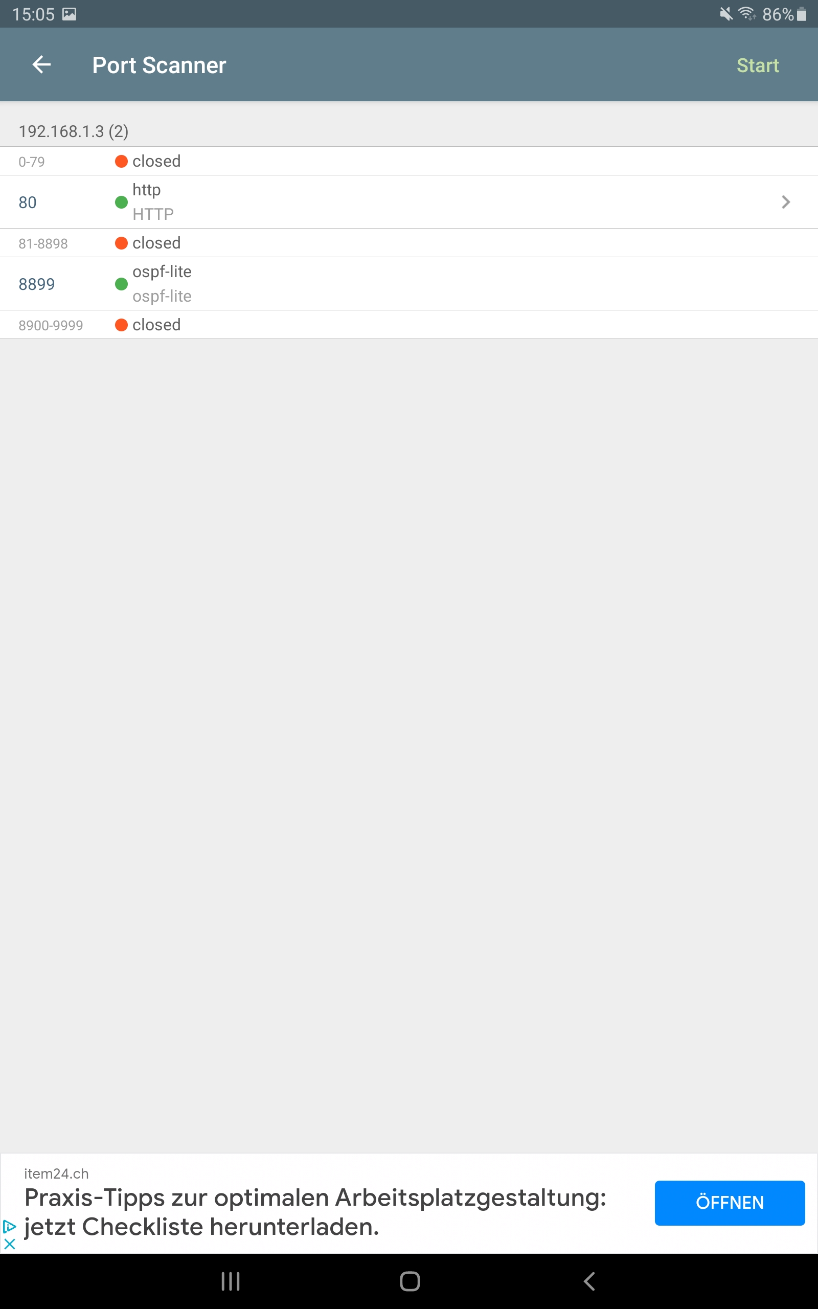

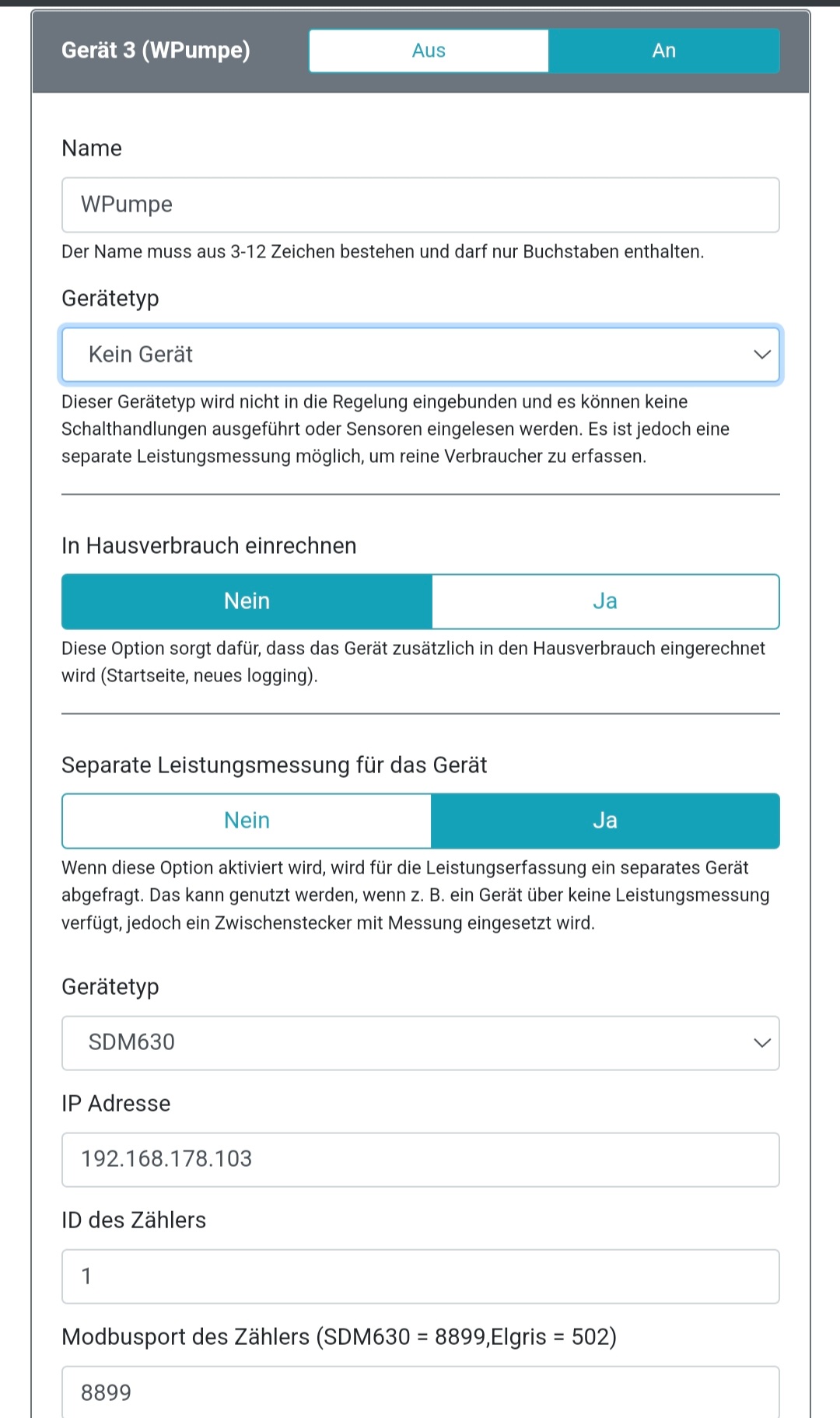

Auf dem Android Handy oder Tablet Network Analyser runterladen und eine Lan Scan durchführen. Dann Portscan pro ip Adresse machen. Dort Ports auf all und oberer Port 9999 stellen.
Meine Pe11 sieht so aus
In openwb hab ich das dann so konfiguriert

Üblicherweise wird nur A und B angeschlossen - ohne GND.
Normalerweise vom Master (PE11) als Buskette zu den 2 Zählern. Hier hängt der Master mittendrin. Es sollte wegen der kurzen 485-Längen trotzdem funktionieren, aber es entspricht nicht den RS485-Vorgaben.
Wird denn auf dem SDM630 sporadisch ein Telefonhörersymbol angezeigt (Kommunikationsanzeige)?
ID's bei beiden Zählern unterschiedlich vorkonfiguriert? Das muss am Zähler selbst erfolgen. Da SDM120 schwieriger ist, würde ich den auf 001 belassen und den 630 auf 002 per Taster konfigurieren.
In der Fritzbox dürfte nur der PE erscheinen. Die Zähler sind keine IP-Geräte.
IP-Adresse des PE in der FB "fixieren" (mit MAC-Adresse), um sicherzustellen, dass es immer mit dem oWB-Eintrag übereinstimmt.
