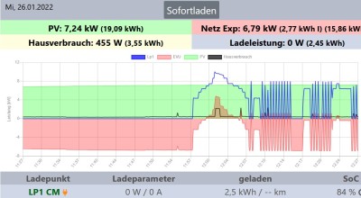

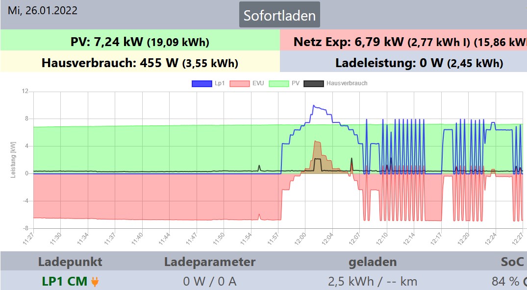

Zum Test - das ist nun eine ANDERE ZOE, Baujahr 2021. Die gestrige ist Baujahr 2020. Andere Ausstattung, etc. "Leider" auch eine Zoe ;)
Ich bin jetzt mal im sofortladen 8-9-10-11-12-14-16-14-12-11-10-9-8 händisch durchgefahren. Funktionierte alles. Bei 16A geht er ein wenig runter - das wird aber dem SoC von 98% geschuldet sei, d.h. es geht halt nicht mehr Ladeleistung rein. Bitte nicht vom Screenshot täuschen lassen, der SoC ist von einem anderen Auto! Um genau 12 gab es auch für ca. 1min einen größeren Hausverbrauch. Am Ende bei 8A habe ich die Ladung gestoppt.
Der eine Peak danach - keine Ahnung was das sein sollte. Evtl. wieder das Problem...Kurz danach wieder händisch gestartet und gestoppt - dann kommen wieder die Peaks... In der Wallbox ziehen die Schütze wirklich an, dann startet das Laden (Marderschreck), dann fällt das Schütz wieder ab. Dann ca. 30s Pause, Schütz zieht, laden startet, Schütz fällt ab. Wie im Diagramm. 12:16 habe ich es dann wieder gestoppt. Ca. 12:17 wieder neu gestartet mit 10A. Dann wieder händisch gestoppt. DANACH kommt dann wieder das Geflattere. Wenn ich die Box dann NOCHMAL auf Stop setze, isse wirklich aus. Ich hab um 12:19 dann - als die GUI schon im Stop war, nochmals Stop ausgewählt. Dann gings aber wieder weiter.
Wie gesagt, Schütz zieht und fällt ab, hab ein Video gemacht. Ich schau mal obs passt und schneide es dann. Ggf. hört man es dann auch gut.

Mal ehrlich. Ein EV mit 98% zu testen ergibt keinen Sinn, da kann zu viel übers Auto beeinflusst werden.
Das die Regelung auf A- Schritte reagiert, wussten wir auch schon vor 2 Tagen bei PV- Laden.
Es ging eigentlich um das Laden, wenn 0A Vorgabe ist Das wiederum ist nur über das Beenden aus openWB heraus möglich, also Überschuss- oder Begrenzungsabhängig.

Ok - also manuelles Stop und Nachführung funktionieren einwandfrei. Nur NACH einem Stop treten die Flatterphasen auf.
Sieht man in den "Flatterzonen" auch eine "flatternde" Soll-A-Vorgabe (rechter Wert bei Ladeparameter)?
Ich würde zunächst noch das LM wegen der log-Einträge klären. Dazu sind nochmal die Einstellungwerte erforderlich (falls schon gepostet gehen auch links). Loadsharing und alles andere erstmal Unnötige (Nachtladen/Morgensladen usw.) deaktivieren. LP2 würde ich temp. auch rausnehmen.
Damit wieder testen und Ergebnisse posten.
Dann bliebe noch update auf beta oder nightly. Die 1.9.244 ist leider schon ziemlich alt.
Wenn man da nicht ran möchte => Support => Remoteprüfung
Wenn das alles nicht hilft, würde ich auf einen defekten USB-Bus-Adapter tippen. Die EVSE erledigt ihren Job im Betrieb zu 100% sauber. Die Probleme treten nur im abgeschaltenen Modus auf.
