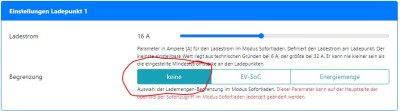

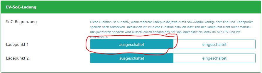

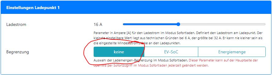

Je nach Lademodus:
Sofort: Einstellungen-Ladeeinstellungen-Sofortladen:
PV bzw. Min+PV: Einstellungen-Ladeeinstellungen-PV + Min+PV:
