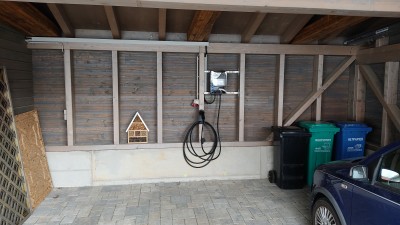

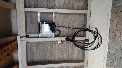

Verfasst: So Aug 22, 2021 6:23 pm
von Sonnentanker
Da unser Carport nur mit 22mm Brettern beplankt ist und ich da die OpenWB nicht direkt dran befestigen wollte, habe ich Montageschienen zwischen die Holzständer gebaut und an denen ist die Wallbox montiert. Der Lochabstand des Gehäuses hat perfekt zu den Schienen gepasst.
Das Ladekabel ist so lang, dass beide Autos geladen werden können, egal wo deren Ladeanschluss ist und sogar Gäste, die vor dem Carport parken, können noch laden.
- Einbausituation im Carport
- Etwas näher
