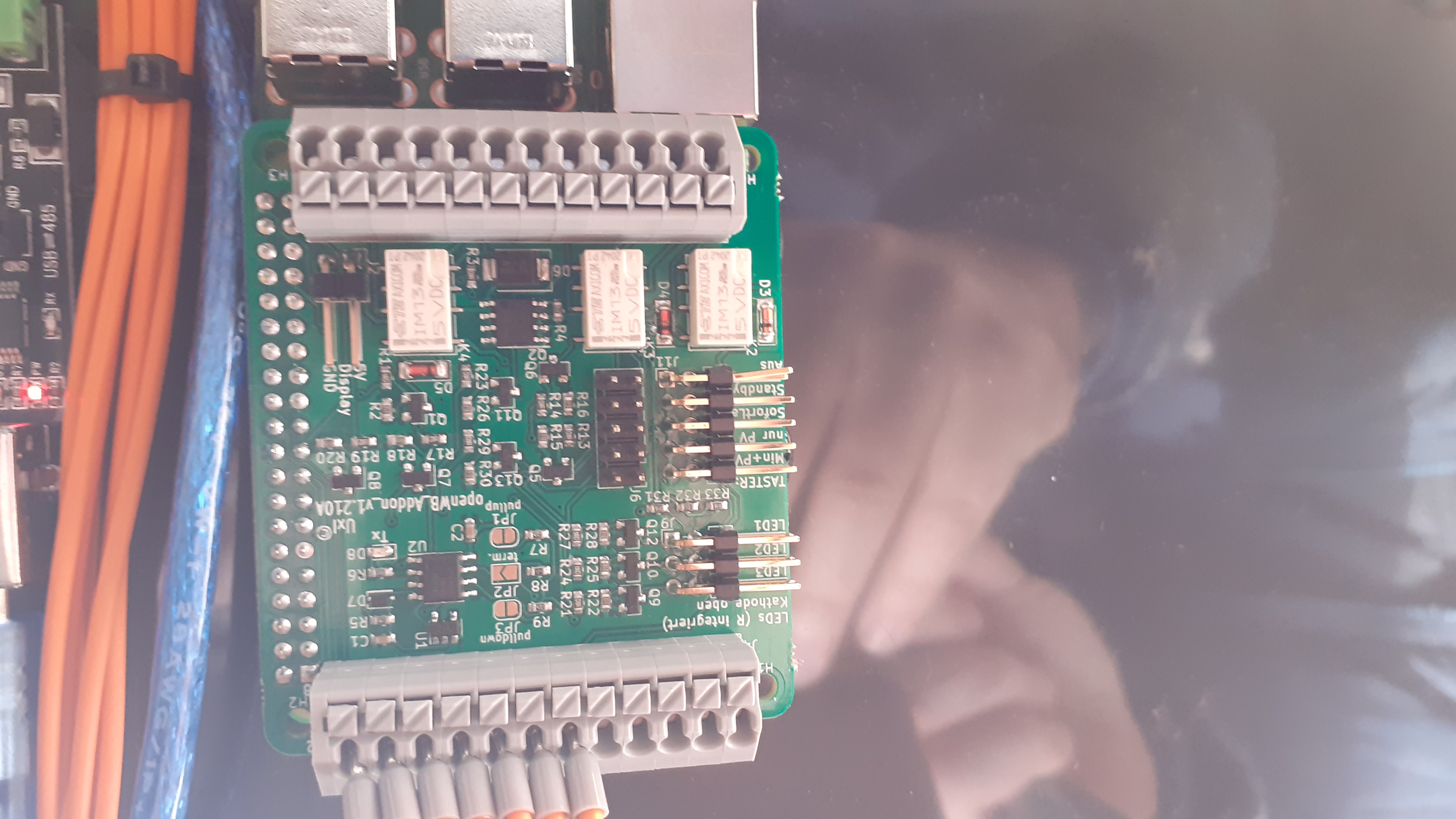

ich habe wohl eine andere neuer addon Platine.siehe Anhang
Wo muss ich die Brücken für die CP Unterbrechung stecken.
Beiträge: 10279
Has thanked: 176 times
Been thanked: 418 times
Re: CP Unterbrechung mit addon Platine
CP Unterbrechung ist bei verbauter Addon Platine ab Werk immer schon verkabelt.
