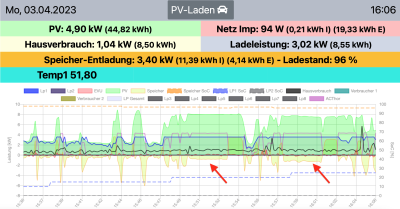

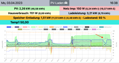

ich habe ein ähnliches Problem, glaube ich. Verbaut ist ein ACThor 9s mit zwei angeschlossenen Heizstäben mit je 2kW Leistung. Modus ist damit im Thor "M2- Warmwasser Schichtladung". In den Einstellungen der openWB habe ich somit 4.000 Watt angegeben, jedoch gibt es die Einstellung "M2" in der openWB nicht. Aber auch bei mir wird regelmäßig aus dem Speicher gezogen, wenn die PV-Leistung runter geht. Bisher habe ich keine Lösung gefunden. Ich hatte das Thema schon in einem anderen Beitrag angesprochen, leider ohne Erfolgt. Der Support bat mich jetzt darum das Thema in der Smarthome Rubrik zu adressieren.
Aus meiner Sicht sind nicht meine gesetzten Parameter das Problem, sondern eine zu geringe Regelung des ACThor. Bevor ich die openWB in Betrieb genommen habe wurden der ACThor direkt vom E3DC S10X gesteuert, dass hat ohne Probleme funktioniert.
Hin uns wieder regelt dann sogar der Ladepunkt zurück während der ACThor noch Leistung aufbaut (2. Screenshot). Ich bin in Bezug auf das Verhalten jetzt ratlos. Vielleicht habt ihr noch eine Idee?

Hallo Nils,w.Macx hat geschrieben: Mo Apr 03, 2023 2:47 pm Hallo zusammen,

Hallo Michael,
Es sind folgende Punkte relevant:
1) Stimmt dein Faktor . Das findest du raus, indem du ohne Autoladung deine installierte Leistung auf die maximale Anschlussleistung setzt und beobachtest was bei steigendem Pv überschuss passiert.
2) dann kannst du aus Openwb steuern, wie schnell Acthor von openwb angesteuert wird. Dazu hat es den Parameter updategerät. Bei den ersten Acthor installation konnte Acthor den Überschuss nicht entgegenehmen. (Zu schnelle versorgung Schnittstelle). Trag hier mal 5 Sekunden ein. Standardmässig wird alle 30 bis 40 Srkunden übertragen. Dann wird bei jedem Durchlauf Acthor mit dem aktuellen Überschuss versorgt (cirka alle 5 Sekunden)
3) Auschaltbedingung Openwb
Openwb überträgt den Überschuss nur , wenn die Einschaltbedingung erfüllt ist.
Wenn aus Sicht openwb kein Überschuss vorhanden ist, wird der Wert 0 übertragen und Acthor reagiert nicht. Wenn die Ausschaltbedingung in Openwb zu eng gesetzt ist, deakrieviert openwb ungewollt die Schnittstelle. Also ist hier die Empfehlung 500 Bezug für 3 Sekunden. Acthor sollte so beim richtigen Faktor und schneller Regelung (punkt 1 und 2), trotzdem nicht in Bezug gehen.

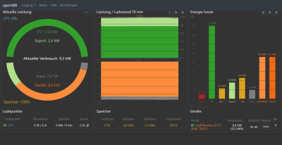

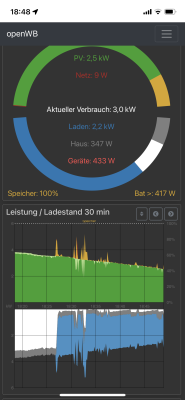

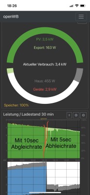

Hallo zusammen,Hast du mir noch später ein printscreen vom.Hauptbild ?
Dann sollten wir sehen ob es passt.
Hab eben auf die Schnelle 2 Sachen auf einmal geändert. War doof…
Bild 1 ist
Gerät Thor 9S
Installierte Leistung 9000Watt.
Erste Teil der Aufzeichnung mit 10sec Abgleichrate
Hab dann das Autoladen gestoppt und auf 5sec gestellt.
Sieht gut aus.
Im 2ten Bild hab ich dann später aber dann solche „Hacker“ drin… hab aber auch wieder das Autoladen gestartet…
Ausschaltschwelle noch auf 100W Bezug und 5min Ausschaltverzögerung
Übrigens find ich die colors Darstellung viel Übersichtlicher. Wollt ich die ganze Zeit schon mal erwähnt haben…
Schöne Grüße
Michael
