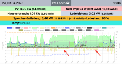

ich habe ein ähnliches Problem, glaube ich. Verbaut ist ein ACThor 9s mit zwei angeschlossenen Heizstäben mit je 2kW Leistung. Modus ist damit im Thor "M2- Warmwasser Schichtladung". In den Einstellungen der openWB habe ich somit 4.000 Watt angegeben, jedoch gibt es die Einstellung "M2" in der openWB nicht. Aber auch bei mir wird regelmäßig aus dem Speicher gezogen, wenn die PV-Leistung runter geht. Bisher habe ich keine Lösung gefunden. Ich hatte das Thema schon in einem anderen Beitrag angesprochen, leider ohne Erfolgt. Der Support bat mich jetzt darum das Thema in der Smarthome Rubrik zu adressieren.
Aus meiner Sicht sind nicht meine gesetzten Parameter das Problem, sondern eine zu geringe Regelung des ACThor. Bevor ich die openWB in Betrieb genommen habe wurden der ACThor direkt vom E3DC S10X gesteuert, dass hat ohne Probleme funktioniert.

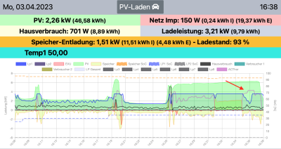

Hin uns wieder regelt dann sogar der Ladepunkt zurück während der ACThor noch Leistung aufbaut (2. Screenshot). Ich bin in Bezug auf das Verhalten jetzt ratlos. Vielleicht habt ihr noch eine Idee?
Vielen Dank und viele Grüße
Nils
![Bildschirmfoto 2023-04-03 um 16.06.07.png (715.25 KiB) 3000 mal betrachtet ACThor regelt nicht ausreichend herunter.](./download/file.php?id=16861&t=1&sid=3b9c8706bd2d40279f4a24050604733b)
- ACThor regelt nicht ausreichend herunter.
![Bildschirmfoto 2023-04-03 um 16.38.14.png (355.54 KiB) 3000 mal betrachtet ACThor wird ggü. der Wallbox bevorzugt.](./download/file.php?id=16862&t=1&sid=3b9c8706bd2d40279f4a24050604733b)
- ACThor wird ggü. der Wallbox bevorzugt.

Was bei dir noch da ist ist ein Parametrisierungsproblem, ist ist nicht die Meinung das du irgendwas an deine Acthor Hardeware änderst. Wie funktioniert die Schnittstelle:
Acthor verlangt das der Überschuss der zum verbraten da ist, als ganzahliger Wert übertragen wird (Das ist aus Sicht openwb der Überschuss oder der Überschuss mit offset je nachdem wie der Soc von deinem Speicher ist. Dieser wird dann auf die drei möglichen Heizstäbe vom Acthor übertragen. Wenn nicht drei gleichartige Heizstäbe angeschlossen sind, erwartet Acthor das den Überschuss mit einem Faktor multipliziert:
Der Faktor rechnet sich wie folgt:
Maximale Anschlussleistung an Acthor / Angeschlossene Leistung.
Openwb ermittelt aufgrund dem Acthortyp was die maximale Anschlussleistung ist..
(Acthor 9s -> 9000 Watt, Acthor 3m -> 6000 Watt, Acthor m1 - > 3000 Watt).
Nun hast du einen Acthor 9s und 6000 Watt.
Dann ist dein Faktor
Faktor = 9000/ 6000 = 1.5
D.h konkret:
Wenn du nun 2000 Watt Überschuss hast, muss bei deiner Konfiguration 3000 Watt von openwb zum Acthor übertragen werden. Damit Acthor dann genau 2000 Watt verheizt.
Wenn alles so stimmt, dürfte ein Fall wie du am 31.3 un 15:33 auftrat nicht passieren, d.h. acthor verbraucht hier mehr Überschuss als da ist (d.h. die durchgezogene Linie ist grösser als der Überschuss).
Was du testhalber machen kannst, ist z.b. Acthor 9s wählen und installierte Leistung 9000 Watt angeben. Dann ist nach der Rechnung der Faktor 1 (d.h. 2000 Watt Überschuss wird zum Acthor als 2000 Watt übertragen). Parametrisiere mal das und schaue wie sich Acthor bei ansteigener Pv Leistung verhält. Zum testen würde ich den Soc auf 0 oder 10 setzen, da sonst durch sonst der Überschuss mit Offset zur Anwendung kommst und du dann nicht siehst ob Acthor zuviel verbraucht.
Bei Elwa hat es mypv besser gelöst, da wird an der Schnittstelle signalisiert, welcher Faktor (1 oder 1.25) zu nehmen ist.
Ich hoffe jetzt ist es klarer,
Nils
Hallo Nils,
Hallo Michael,
Es sind folgende Punkte relevant:
1) Stimmt dein Faktor . Das findest du raus, indem du ohne Autoladung deine installierte Leistung auf die maximale Anschlussleistung setzt und beobachtest was bei steigendem Pv überschuss passiert.
2) dann kannst du aus Openwb steuern, wie schnell Acthor von openwb angesteuert wird. Dazu hat es den Parameter updategerät. Bei den ersten Acthor installation konnte Acthor den Überschuss nicht entgegenehmen. (Zu schnelle versorgung Schnittstelle). Trag hier mal 5 Sekunden ein. Standardmässig wird alle 30 bis 40 Srkunden übertragen. Dann wird bei jedem Durchlauf Acthor mit dem aktuellen Überschuss versorgt (cirka alle 5 Sekunden)
3) Auschaltbedingung Openwb
Openwb überträgt den Überschuss nur , wenn die Einschaltbedingung erfüllt ist.
Wenn aus Sicht openwb kein Überschuss vorhanden ist, wird der Wert 0 übertragen und Acthor reagiert nicht. Wenn die Ausschaltbedingung in Openwb zu eng gesetzt ist, deakrieviert openwb ungewollt die Schnittstelle. Also ist hier die Empfehlung 500 Bezug für 3 Sekunden. Acthor sollte so beim richtigen Faktor und schneller Regelung (punkt 1 und 2), trotzdem nicht in Bezug gehen.
