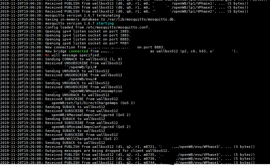

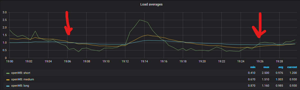

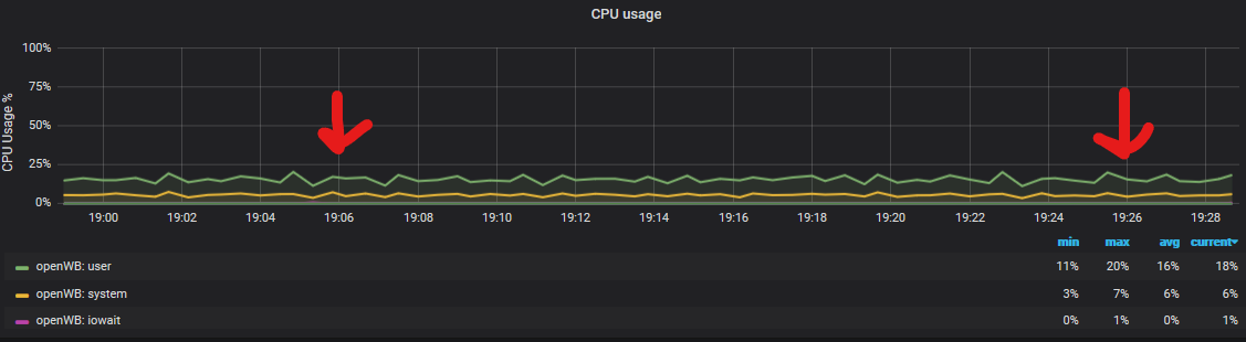

Ich habe mal die Performance bei nicht verfügbarem remote-MQTT-Server getestet. Habe schon länger auf dem OpenWB RASPI Influx Telegraf installiert und monitore diesen, so wie auch alle anderen RASPIs und Geräte im Haushalt. Die Visualisierung mit Grafana für "CPU usage" und "Load averages" findet ihr im Anhang. Zusammen mit einem Log-Auszug (private Daten maskiert) von meinem Internet-MQTT-Server (self-hosted auf Miet-Server) der beweist in welchem Zeitraum er nicht gelaufen ist (ca. von 19:06 bis 19:26).
Zustand der OpenWB (series2 mit Display) während des Tests: Fahrzeug an LP1 angeschlossen und ladend mit 1P16A. EVU-Kit. Kein PV. OpenWB Display Off. Verbindung zum Remote-MQTT über TLS-verschlüsselt (keine Sorge die unverschlüsselten Ports im Log sind nur über VPN erreichbar).
Ich bin mir absolut sicher, daß sich das in der Performance nicht bemerkbar macht.
Mosquitto ist kein Nischenprodukt!
Wenn die Entwickler von Mosquitto beim Briding derart gepfuscht hätten daß Mosquitto ein System in den Abgrund zieht nur weil ein Bridge-Remote-Server nicht verfügbar ist, dann würden die vermutlich einen Shitstorm von ordentlichem Kaliber ernten.
