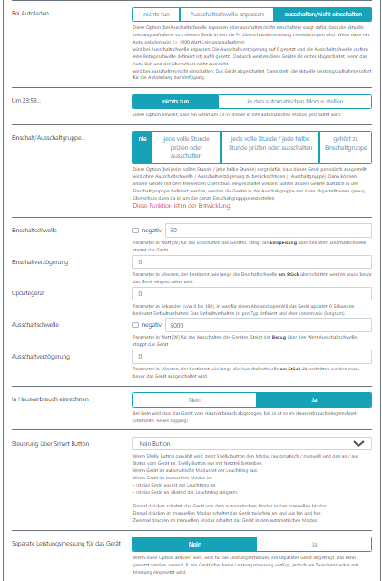

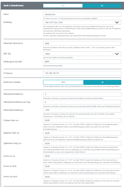

Was meinst du mit den Smarthomeparametern die Logfiles oder screenshots vom smarthomeModul?

Die Einstellungen die du im Smarthomegerät gemacht hast.

Für dac02 muss ich noch eine kleinigkeit ändert. Hast du 1.9 oder 2.0 ?

Hi, ich habe 2.0. Dann werde ich mir den Shelly besorgen. Es reicht der normale 3EM oder muss es der Pro sein?
