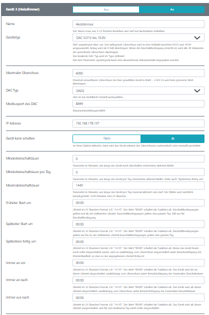

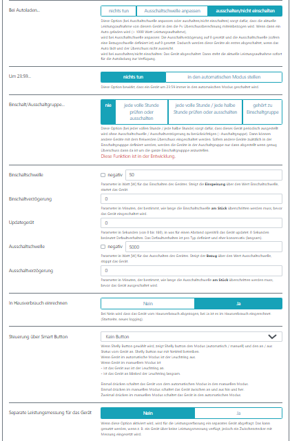

Was meinst du mit den Smarthomeparametern die Logfiles oder screenshots vom smarthomeModul?

Die Einstellungen die du im Smarthomegerät gemacht hast.

Seperate Leistungsmessung auf ja.
Shelly anwählen.
Ip adresse angeben.
Shelly nach anleitung in die zuleitung schleifen.
Meter auswahl: alle meter summierr
Dann sollte in der Übersicht bei korrekter Ansteuerung die aktuelle Leistungsaufnahme ausgewiesen werden.

ich habe den Shelly eingebunden. Er funktioniert so wie er sollte. Die aktuelle Leistung wird auch sauber in der Heizstabkachel angezeigt. Es hat sich vom Regelverhalten nix geändert, jetzt sieht man schön das von 130W auf 5500W hin und her gesprungen wird. Den vorherigen Beitrag verstehe ich nicht, da meine Kenntnisse diesbezüglich noch sehr ausbaufähig sind.
